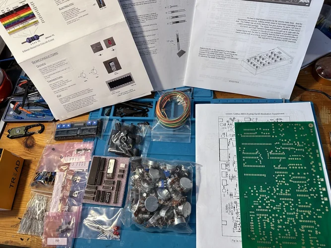

Ich habe das Kit mit Desktop-Gehäuse bestellt, also werden einige Teile (hauptsächlich die Potis/Schalter und LEDs) anders verbaut.
Das Kit kommt recht aufgeräumt daher, und auch die (natürlich englische) Anleitung lässt wenig zu wünschen übrig: Alle Bauteile werden vorab kurz erklärt, und vor jedem Schritt gibt es auch kurze Hinweise, worauf besonders zu achten ist.

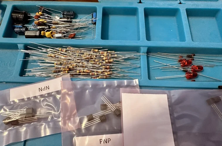

Die Widerstände sind leider nicht so schön vorsortiert und beschriftet wie bei der Jeannie, also heißt es erstmal: sortieren und (sicherheitshalber) durchmessen:
Bei den Kondensatoren und Dioden ist es glücklicherweise etwas überschaubarer - auch weil sich da schon die Bauformen optisch deutlich unterscheiden, und die Sorte meist an der Anzahl erkennbar ist.
Fun Fact: Die Bauteile sind alle komplett, bisher fehlt nichts - allerdings habe ich einen 100 Ω und einen 1,8 kΩ Widerstand übrig. Naja, besser so als andersrum.

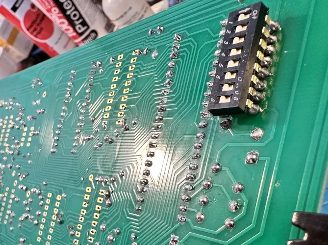

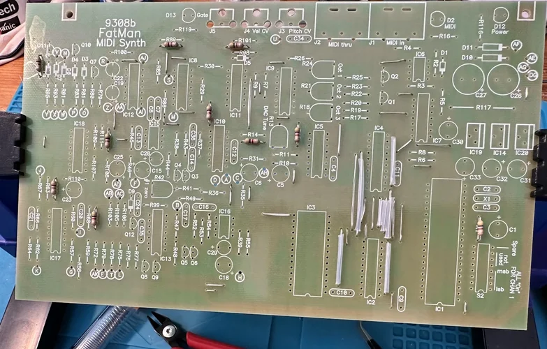

Im ersten Schritt sind über 30 Jumper-Drahtbrücken zu verlöten - da frage ich mich als Laie schon, warum man diese Leitungen nicht direkt im Board verlegt hat. ... ging wohl nicht, weil nur ein Layer oder so:
(hier sind auch schon die ersten Widerstände verlötet - einige Drahtbrücken müssen in Schutzisolierung verpackt werden)

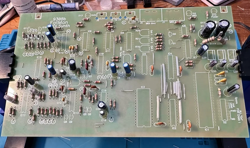

Etwas später war ich dann auch durch mit den Widerständen - auch die (aus Hitzegründen) etwas abenteuerlich anmutende Konstruktion aus zwei "freischwebenden" Wiederständen (rechts oben) hat anscheinend gut geklappt:
Mit dem "Kleinzeugs" (sprich: diskrete THT-Bauteile und ICs) komme ich inzwischen ganz gut zurecht - bei der Jeannie musste ich noch etwas herumprobieren, aber inzwischen habe ich eine Kombination aus Lötspitze, Temperatur (um die 330°C) und Lötzinn (60/40) gefunden, die recht gut funktioniert. Als Flussmittel verwende EO-Flux FF-110 - das funktioniert gut, allerdings stimmt das Versprechen, dass es kaum Rückstände hinterlässt, nicht ganz: Es hinterlässt recht klebrige Pfützen und läuft auch auf die andere Seite der Platine durch. Ich muss also nach jedem Bauschritt (idr. verbaue ich immer einen Satz aus 3-10 Teilen oder so in einem Schritt) gründlich mit Isoprop-getränkten Q-Tips durchgehen und mit Zellstoff sauberreiben.
Man kommt damit natürlich nicht überall hin (zumal es ja mit der Zeit enger wird auf der Platine) - also hier schon mal die erste Frage:

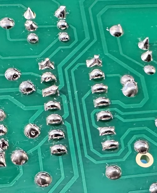

Und wo ich gerade dabei bin, eine Frage zu den Lötpunkten selbst:
Frage 2:

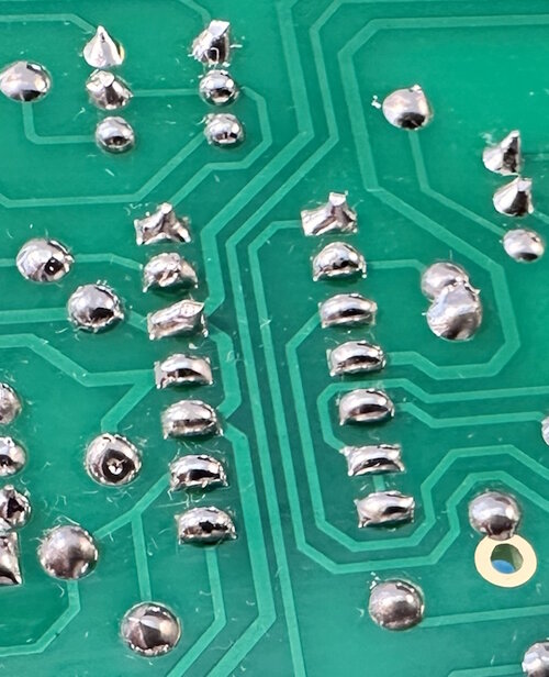

Ich hab es ja am liebsten, wenn die Lötpunkte von selbst kleine, flache (konvexe) Kuppeln bilden. Aber manchmal ergeben sich auch eher konvex geformte mit "Zipfel". Nacherzitzen hilft da meistens nicht, und ich hab noch nicht den "Königweg" gefunden, wie ich immer schöne "Kuppeln" erhalte. Es scheint eine Kombination aus "möglichst wenig Zinn - aber nicht zu wenig", Haltedauer des Lötkolbens und Lötkolbentemperatur (nicht zu niedrig) zu sein.
Was sagen die Profi-Elektroniker? Kuppel oder Zipfelmütze: Ist das egal, oder ist eine Variante auf jeden Fall vorzuziehen? Zum Säubern der Platinenrückseite sind die Kuppeln ja besser geeignet (das Tuch bleibt nicht hängen), und die langen Zipfel schneide ich immer mit der Knipex ab.
Ach ja: bei den "Kuppeln" gibt es zwei Bauformen: Erwünscht ist die flache, die unten möglichst ganzflächig Kontakt mit dem Lötpunkt hat. Manchmal gibt es eher kugelförmige Objekte, aber das ist für mich ein Zeichen schlechter Verbindung mit der Platine, richtig?

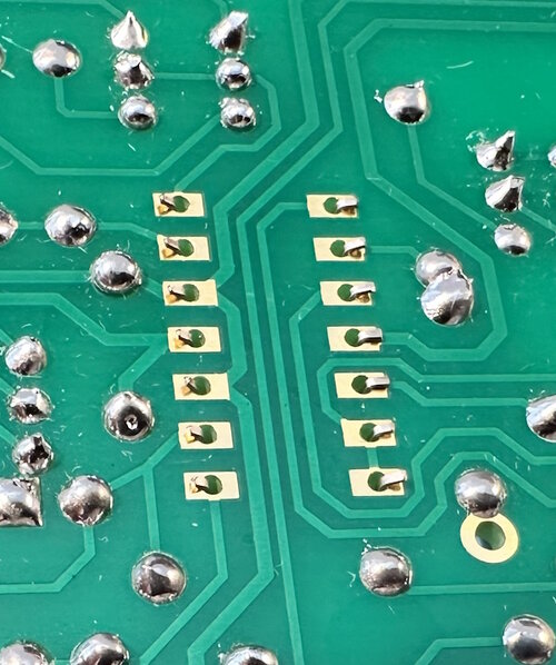

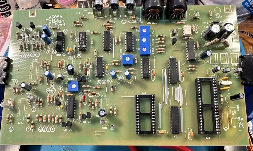

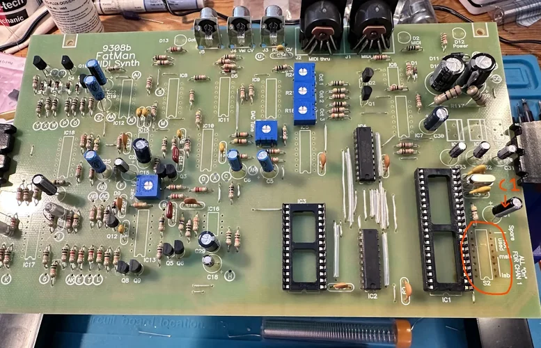

Hier mal mein erstes "Sorgenkind" bzw. mein erster grober Schnitzer (werden sicher noch weitere folgen): Ich hatte zu spät gesehen, dass dieses Jumperboard bei der Desktop-Bauform auf der Platinenrückseite angelötet werden muss.
Musste es also wieder auslöten (unter Verwendung der Heißluftdüse meiner Lötstation) - hat auch leidlich geklappt, allerdings ist die Platine und umliegende Bauteile dabei recht heiß geworden. Ich hoffe, ich habe dabei sonst nichts geschrottet. Dioden waren da zum Glück keine in der Nähe.
Das Jumperboard sitzt jetzt stabil, aber es sieht etwas abenteuerlich aus, weil ich "von oben" unter Zuführung von relativ viel Lötzinn verlöten musste - auf der Gegenseite (Platinenoberseite) gibt es ja keine metallischen Löt"ösen" (wie nennt man die eigentlich?).
Leider hat sich beim Auslöten bei einigen Punkten auch der goldfarbene Metallbelag der Lötpunkte teilweise mit abgelöst und ist für einige Beinchen nur noch auf einer Hälfte vorhanden. Daher musste ich beim Wiederanlöten "von innen" mehr Lötzinn zuführen, da man mit dem Kolben ja nicht unter das Bauteil kommt. Ich hätte gedacht, dass diese "Ösen" stabiler auf der Platine befestigt sind, aber offensichtlich reicht da schon etwas Heißluft und leichtes Schaben ...
Die Pins des Jumpers haben übrigens keinen Kontakt, auch wenn es auf dem Foto vielleicht etwas anders aussehen mag - allerdings habe ich festgestellt, dass die äußeren Pins der Jumper 1-4 (nach Einbau) elektrisch verbunden sind - das ist die Stelle, die auf der Platinenoberseite mit "ALL ON FOR CHAN 1" und "msb - lsb" beschriftet ist (unten rechts auf dem Bild).
Außerdem sieht man hier, dass sich die Platine beim Entlöten schon deutlich verfärbt hat (eingekreister Bereich auf dem Bild):
Der Widerstand oberhalb des Jumperblocks scheint noch ok zu sein, beim Kondensator "C1" bin ich mir da nicht sicher: Der sollte 10uF haben, aber "in situ" messe ich da aktuell irgendwas mit 19-20 vor dem Komma ... :dunno:Will ihn aber auch nur ungern auf Verdacht auslöten und gegen ein neubestelltes Bauteil tauschen, ohne es erst mal so probiert zu haben. Was könnte da im schlimmsten Fall passieren ...?

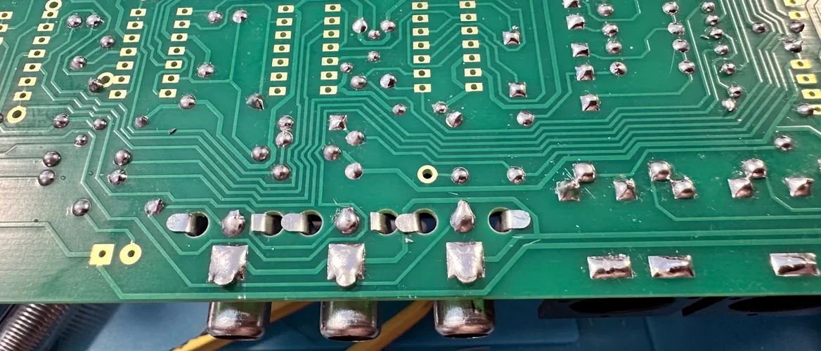

Hier übrigens nochmal ein Bild von der Verlötung der MIDI-Buchsen (unten rechts) und CV-Eingängen (unten mitte):
Auch wenn ich die DIN-Buchsen m.E. sauber verlötet habe, habe ich Zweifel, dass sich Lötpunkte als mechanische Aufhängung für solche Buchsen eignen - ich hoffe, ich kann die Buchsen später noch sicher an der Rückwand des Gehäuses befestigen.
Bei den CV/Gate-Buchen (interessanterweise Cinch statt Miniklinke) habe ich mir daher Mühe gegeben, die nicht zu verlötenden äußeren Fahnen kräftig umzubiegen, damit die Bauteile sicher halten. So ganz traue ich der Konstruktion aber noch nicht - ich hab er gern, wenn Stecker und Buchsen mechanisch fest mit dem Gehäuse verbinden sind, und mit der Platine dann lieber über flexible Kabel ...

Man kann beim Entlöten zugelaufene Pads auch mit Nadeln freimachen z.B. Prym
Hat vielleicht ja jemand aus der Familie in der Nähkiste
oder aber Hohlnadeln
Willkommen in der Welt des bleifreien Lötens. Ich verwende mittlerweile (wieder) nur noch bleihaltiges Lot (ja ja, ich weiß).
Zum Auslöten verwende ich seit Jahrzehnten manuelle Saugschlotzen. Aber kein Billigkram. Soldapullt finde ich gut. Ewig halten die aber auch nicht.
Das Zipfelabschneiden ist schlecht, damit kannst du bei minderwertigen Platinen viel Unheil anrichten.
M.i.a.u.: Miks
Ob flach oder mit "Zipfel" ist eigentlich egal, wichtig ist das Verlaufen des Lotes. Ich kann mich an professionelle Schaltungen erinnern die nur Zipfelchen hatten.
Hab ich auch so gemacht - da ich auch Modellbau mache, mangelt es mir ja nicht an solchen Tools und Kleinteilen ...
Ja, das stimmt. "Früher" (zu bleihaltigen Zeiten) hieß es, Lötstellen mit Zipfel sind schlecht. Mein Ausbilder hätte mir sowas um die Ohren gehauen ;) Mit bleifreiem Lot sind Zipfel schwer zu vermeiden. Jedenfalls geht es mir so, wenn ich mit neuem Lötzinn löte. Für mich fühlt sich das widernatürlich an, was aber mit Sicherheit zum Teil ein Gewohnheitsding ist. Dennoch lassen sich Bauteile, die mit bleihaltigem Lot eingelötet wurden, wesentlich einfacher auslöten.
ich hab so 30% Zipfel und 70% Kuppeln - habe auch schon "professionell" gelötete Boards mit lauter Zipfeln gesehen, mich stören sie eigentlich hauptsächlich, weil sie spitz sind. ;-)

1.) Reinigen der Platine ist m.E. heutzutagen überhaupt nicht nötig. Die früher üblichen, klebrigen Flussmittel gibts heutzutagen nicht mehr (die klebrige Eigenschaft war das eigentliche Problem, da der anhaftende Staub plus jahrelange Feuchtigkeit zu Kriechströmen führen konnte).
2.) Die Optik ist egal. Bei bleifrei Löten will man ggf das Auswachsen von Zinnfäden verhindern -> mit Glasfaserstift kurz über die Lötung drüber reiben, danach den Zinnstaub mit einem Pinsel und dem Staubsauger entfernen. Aber eigentlich wäre überlackieren besser um die Zinnfäden zu vermeiden. Bei verbleitem Zinn -> nachlöten.

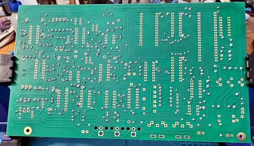

vielleicht mache ich da etwas falsch, aber ich habe mir angewöhnt, den Draht schon vor dem Löten abzuzwicken - und zwar so, dass er vielleicht 0,5-0,8mm aus der Öse heraussteht. Das macht es mir nämlich leichter, mit der Lötspitze sowohl das Auge/Öse als auch den Draht zu erhitzen (bei langem Draht war dieser meist im Weg).
Außerdem biege ich die Beinchen der Bauteile (halt der Rest, der noch übersteht) immer etwas zu den Seiten, auch bei ICs oder Sockeln, weil ich mir denke, dass das a) noch etwas mehr mechanische Stabilität gibt und b) mehr Berührungsfläche zwischen Bauteilbein und Lötöse. :dunno:
Vor dem Löten:
Nach dem Löten:
(hier hab ich bei drei "Mützen" die Zipfel schon gestutzt)
Ich muss dazu vielleicht noch erwähnen, dass ich alle Bauteile auf der Bestückungsseite mit Tamiya Masking-Tape arretiere und bei Teilen mit mehreren Beinen/ICs natürlich beim Setzen der ersten Lötpunkte mit einem Finger gegenhalte, damit das Teil auch plan sitzt.
Das hat bei der Jeannie aus meiner Sicht gut geklappt.

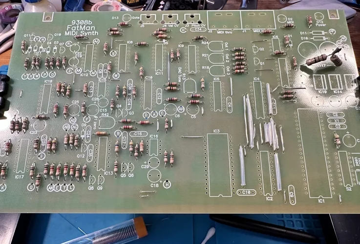

Zwischenstand für heute:
noch zwei "555 Timer" und zwei "LM13600 Dual OTA", und dann bin ich mit den ICS durch. Dann kommen noch drei Spannungsregler und dann geht's auch schon so langsam an die Potiverkabelung zum Gehäuse. :)
M.i.a.u.: sospro
Irgendwie habe ich nach dem Betrachten des Bildes den Eindruck, dass viele ICs nicht gesockelt sind. Könnte bei Fehlern hinterher schwierig werden die zu tauschen.
ja, gesockelt sind nur das PROM und der 0831er Controller. PAiA schreibt dazu:
Sockets are notorious for being the weak links in the chain of connections between electronic components. We use them only in places where their advantages outweigh their lack of reliability. The PROM is socketed so that it can be easily changed for upgrades. The 8031 uP is socketed for peace of mind - so that if trouble shooting is needed it can be easily removed and/ or replaced. Less expensive "glue" logic is soldered directty to the board.

hm - da würde mir aber entweder eine Hand fehlen, oder ich bekomme das Lot nicht so heiß, dass es lange genug flüssig bleibt, bis ich das Tool gewechselt habe. Kann aber auch sein, dass das klappt, wenn man mit rechts den Lötkolben und mit links die Pumpe hält. Die einhändigen Lösungen, die @swissdoc genannt hat, sehen aber erstmal einfacher in der Bedienung aus.
Bei Widerständen ist Deine Methode ggf sogar sinnvoll. Bei Folienkondensatoren oder Transistoren, würde ich lieber die Wärmeableitungsfunktion nutzen.
In der Anleitung wurde darauf hingewiesen, dass Dioden idr. hitzeempfindlich sind - bei Folienkondensatoren und Transistoren stand nichts dazu. Das Löten geht aber eigentlich recht schnell - länger aus 0,5s muss ich den Kolban da nicht ranhalten. Aber ich behalte das im Hinterkopf! 👍
