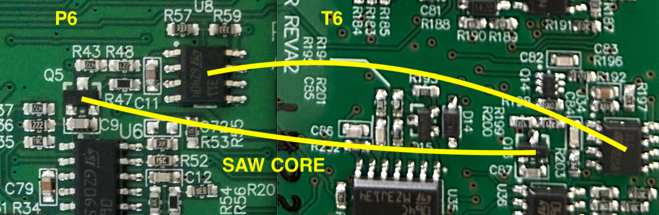

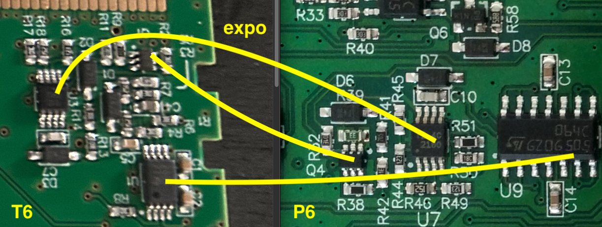

Wo liegen die Unterschiede in den vcos vom p6, trigon6 und ob6?
p6/t6 hatte ich mal im triogon thread näher beschrieben (kann etwas davon hier anhängen), OB6 müsste ich nochmal genauer gucken; für richtige Details müsste ich die voicecards vor mir haben (schickt mir gern die drei synths :)
mehr dann besser woanders, da etwas OT
OB-6 hat ziemlich die gleichen VCOs wie P6 und Trigon 6. Filter ist SEM, also SVF Typ um V13700 (heute eher Lm13700, passt als CA3080 Ersatz) rum aufgebaut (allerdings ohne FET buffer); VCA dann, soweit ich das sehe, 2164. ob-x8 hat SEM-mäßigere VCOs, dann halt das komplexere Filter um nen CEM3380 herum, ebenso SEM mäßiges VCF um LM13700 (hier mit FET buffer) und SSI2164 VCA. Im Signalpfad nach den VCOs, wenn man sich auf das SVF konzentriert, also nicht ewig viele Unterschiede; allein beim OB6 werden die Wellenformen dann per 2164 überblendet. Vielleicht fetzt der auch weniger im Vergleich zum ob-x8, da das Filter etwas weniger heiß angefahren wird. Bei den SVF Schaltungen, die ich ausprobieren konnte, macht der Eingangspegel da schon einen Unterschied. VCAs am Ende der Signalkette: CA3080/LM13700 können schon fein anzerren, wenn man sie heißer anfährt (als der 2164, finde ich), aber Prophet 5 Rev4 und OB-X8 klingen diesbezüglich in meinen Ohren mehr als okay. Bei rein digitalem Endding, keine Ahnung - Take 5 fand ich da generell hm... beim 3rd wave scheint es wohl eher zu passen.
