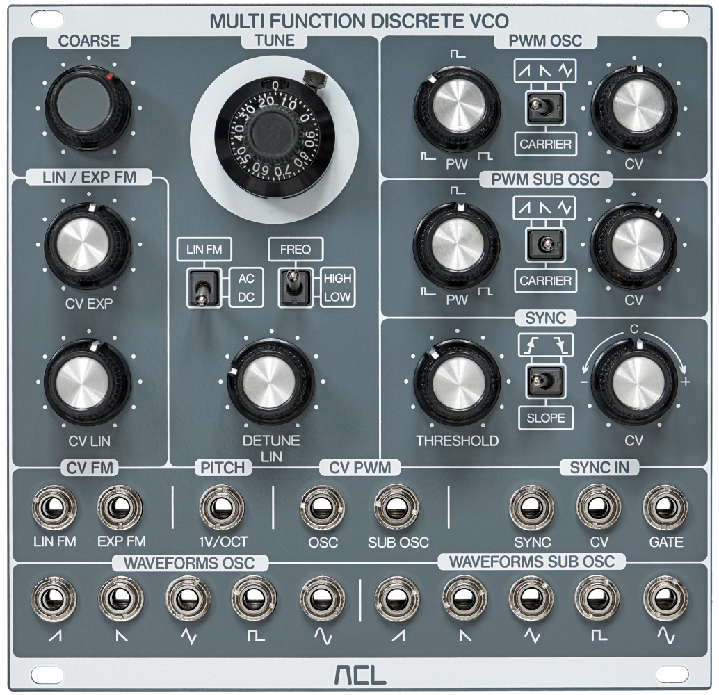

Also nur damit ich das richtig verstanden habe: Ein Oszillator, welcher eine Oktave tiefer gestimmt ist, moduliert das Panning des Oszillators welcher zu hören ist?
In diesem Fall geht es sogar mit nur einem Oszillator, der einen besonders umfangreichen Suboszillator hat:
Man kann damit eine Menge Sachen machen im Kontext klassischer Sounds, die mit normalen Synths nicht gehen.
Hm, wenn ich @Grenzfrequenz richtig verstehe, dann ist zwischen Oszillator und Filter noch ein Oszillatormixer :denk: (ein Mixer mit Panorama VCs)
Für den erwähnten Kram nutze ich entweder einen Inverter um zwei VCA kontrollierte Kanäle gegenläufig zu modulieren oder moduliere sie gegenläufig über die Saw Up/Down Wellenformen des Suboszillators. Es ist aber nur ein Beispiel von vielen Möglichkeiten, die man im Kontext der klassischen Synthese mit einem Modularsynth so treiben kann, ohne dass jedem gleich auffällt: "Dafür muss jemand einen Modularsynth benutzt haben".

Z.B. eine Panorama-Modulation des Hauptoszillators durch einen eine Oktave tiefer laufenden Suboszillator, PWM Modulation eines VCOs durch einen CV Sequenzer der vom Square-Ausgang jenes VCOs getriggert wird, M/S Processing im Signalweg...
Fand die Idee ganz witzig und hab versucht das mit den Sachen die ich habe nach zu stecken. Das ist ein bisschen wie Sudoku. Jenseits der Frage ob es Sinn macht, macht es auf jeden Fall Spass.
Suboszillator musste ich mit einem zweiten Oszillator und einem Precision Adder faken, M/S Processing hab ich gar nicht und weiss auch nicht ob/wie man das mit "normalen" Modulen hinkriegt.

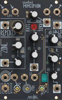

Ich habe festgestellt dass mir digitale und Effektmodule am meisten Spaß bereiten. Beads, Mimeophon und Morphagene sind dabei die meistgenutzten hier.
