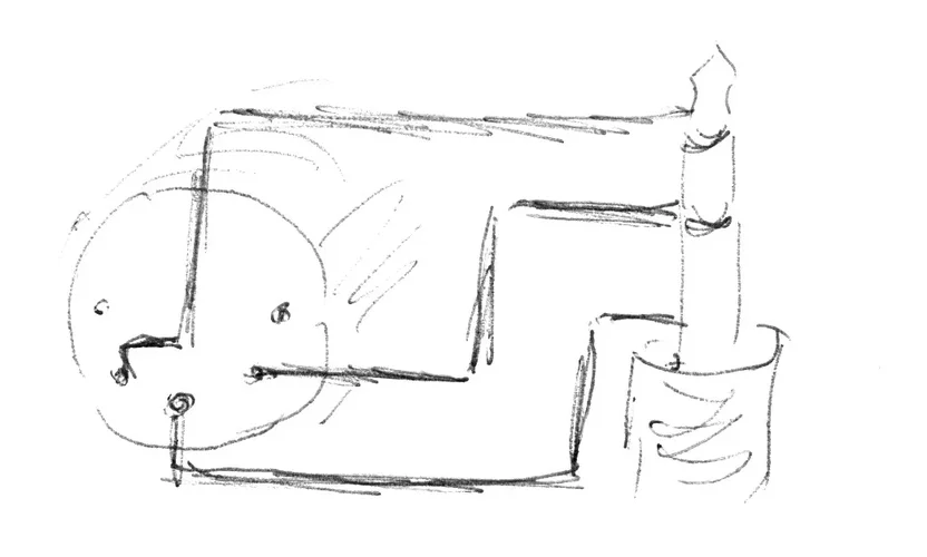

Ich hänge mich hier mal dran, weil ich mir ein solches Kabel für den SQ-1 selbst löten musste (der SQ, gebraucht gekauft, kam ohne Kabel bei mir an).
Mein selbstgebautes Kabel folgt erstmal diesem Schema:
... mit dem Unterschied, dass ich die Belegung von "sleeve" und "ring" getauscht habe. Die offenbar einzige Quelle für diese bei Korg wohl abweichende Belegung ist

Wie gesagt habe ich mir nach diesen Angaben ein Kabel zurechtgebraten, aber es funktioniert nicht.
Deshalb nochmal zur Ausgangsfrage: Hat inzwischen mal jemand ein Kabel nach Korg-Standard durchgemessen und kann mir die richtige Belegung verraten?
Noch nicht - kann ich aber gerne mal machen, wenns bis morgen abend reicht. Heute komme ich voraussichtlich nicht dazu.

So, jetze - am Originaladapter meines SQ-1 gemessen - ich hoffe, die Skizze reicht:

Die Hersteller machen das alle nicht kompatibel, bisher passt keines der Korg-Adapter zB in Arturia Geräte oder Akai oder umgekehrt.
ALSO BEI JEDEM HERSTELLER VERSCHIEDEN! Es gibt nicht DEN MIDI-Klinken-Adapter!
Somit ist diese Sache sehr sehr dringend mal etwas, was man NORMEN sollte.
Da ist NICHTS kompatibel. Hütet die Dinger wie Augäpfel! Mehr als euren Rechner. Oder messt sie durch und schreibt es irgendwo auf. Dann kann man sie auch nachbauen. Jeden einzelnen!
:supi: Super, vielen Dank Bodo, das hat mir sehr weitergeholfen! Habe das Kabel gerade umgelötet, und es funktioniert!
Merkwürdig nur, dass anscheinend im ganzen Netz nirgendwo diese korrekte (Korg-)Belegung zu finden ist. Überall, wo es um Korg geht, wird immer nur diese eine Aussage zitiert, nach der bei Korg "sleeve" und "ring" getauscht wären. Das ist also völliger Humbug, tatsächlich sind "tip" und "ring" getauscht (bezogen auf die weiter oben gezeigte Skizze des anderen Kabels).

a) Es gibt allerdings nur zwei Möglichkeiten, wenn man die "Boshafter-Troll-Entwickler"-Varianten weg lässt, bei denen der Schaft nicht auf Masse liegt.
b) den *Eingang* kann man für wenig Geld so machen, dass ihm die Polung - und damit diese beiden verbleibenden Varianten - egal sind.
(Man baut einfach zwei Optokoppler für beide Polaritäten (anti-)parallel ein. Mit den richtigen Optokopplern geht das, bei CNY17-Pfusch geht das allerdings nicht. )
Der Beatstep- Adapter hat ja nur einen Monoklinkenstecker,- also keinen Ring.
Bezogen auf Bodos Skizze:
Wenn die Löcher im DIN- Stecker unten von links numeriert sind als 1 - 5 ,
dann ist Sleeve Nr 2 und Tip Nr 4.
