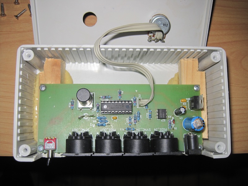

Gehäuse muss man sich bei Conrad kaufen ,wenn einer das diy -kit bekommen sollte.
Das ding ist in 15 min zusammen gelötet und Einsatz bereit. :supi:
damit kannst fast alle TR's Und TB's shufflen. auch xoxbox und acidlab produckte
bei der TR-909 gehts nicht ....weder midi oder über din sync zu shufflen
909 stürzt ab und oder ruckelt. ( schon ausprobiert bei einem musik kollegen )

Passendes Gehäuse für die Platiene bzw Diy Kit.
http://www.conrad.de/ce/de/product/5205 ... Detail=005
müsst nur etwas von der Rückwand raus sägen für die midi buchsen und stromanschluss und löcher für start /stop Knopf und Poti rein Bohren ( led habe ich weg gelassen) 2 kleine Holz teile ein geklebt damit man die Platiene befestigen kann . fetig ists

changeling schrieb:
Naja, meine optischen Ansprüche an ein Gehäuse sind wohl etwas größer. ;-)
Egal obs wie Jugend forscht aussieht..hauptsache es tut seinen zweck im studio . ich hätte ja auch gern ein metal Gehäuse so ist es nicht.
Aber zu not wäre das Gehäuse hier die Lösung .
und wer so ein diy kit hat ...kann es so wie es auf meinen Bildern ist nachbauen :supi:
