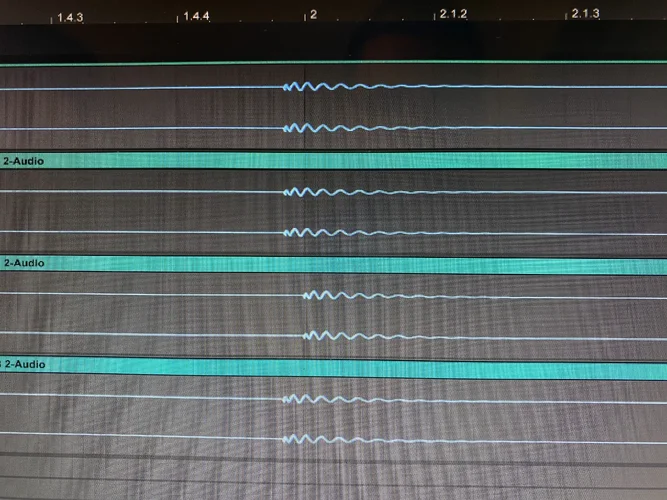

Ich habe die Multiclock relativ neu und habe bislang den DAW Sync noch nicht hinbekommen.
Mein Setup sieht wie folgt aus: Ich habe in Ableton das Clock Plugin geladen und schicke über einen Audio Out das Pulssignal an die Multiclock. Die Multiclock startet die über Midi Out angebundenen Geräte alle ordnungsgemäß. Die Geräte untereinander sind auch alle über den Time Shift im Timing absolut synchron. In Ableton erkennt man davon jedoch wenig. Meine Annahme war, dass die Multiclock den MIDI Jitter eliminiert. Jedoch sitzt keine meiner Aufnahme sauber auf der 1.1.1, und auch innerhalb eines kurzen Loops schwankt das Timing wahrnehmbar. Ich habe hier einmal eine Bassdrum mehrfach hintereinander aufgenommen:
Obwohl ich den Time Shift nicht verändere, läuft hier keine Aufnahme wie die andere. Ich bin kein Ableton-Experte, aber ein Latenzproblem ist das doch nicht, oder? Habe ich irgendwo eine Einstellung übersehen?
Könnte auch eine Timingschwankung vom Gerät selbst sein. Hast Du da einen Drumcomputer aufgenommen der im Sync mitläuft?
Ja, die Aufnahmen sind von einem Drumcomputer, der mit der Multiclock gesynct wird (DAW ist Master, Multiclock empfängt Audio Impulse von DAW, Drumcomputer ist Slave an Multiclock).
Was für ein Drumcomputer? Ich habe z.B. eine 909 hier stehen. Wenn ich die aufnehme, habe ich immer Schwankungen aber das liegt an der 909 selbst. Auch wenn die Clock super tight ist muss dass was Du aufnimmst, nicht zwangsläufig Gridgenau sein. Ich habe einen Cirklon und habe mal den Vergleich gemacht. Logic > SND ACME > Cirklon > Logic. Habe am Cirklon entsprechend Clock Delay justiert und dann aufgenommen - Die Noten waren wirklich immer exact auf dem Grid. Bei der 909 konnte ich machen was ich will, einige Schläge waren immer off. Ich hoffe das hilft Dir etwas weiter.
