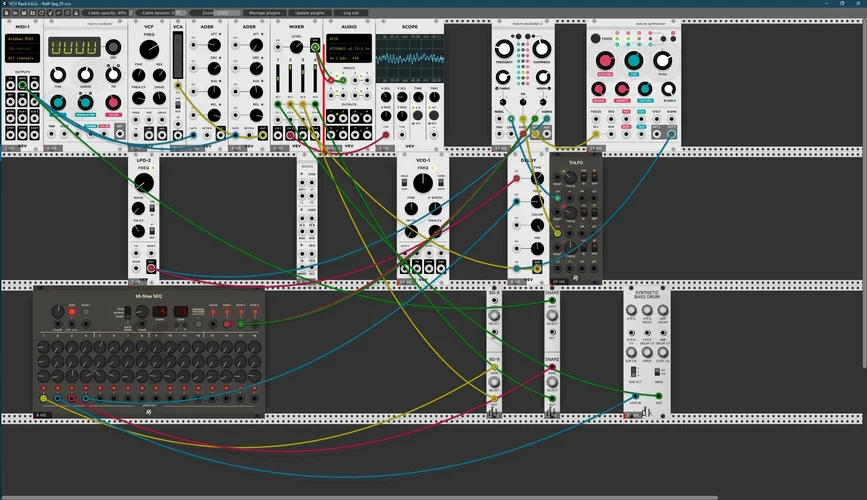

Da ich noch kein eigenes Modular System habe, hatte ich auf der Happy Knobbing ein Virtuelles Modular System in Form
einer Software namens "VCV Rack" mitgebracht und mit vielen Modulen experimentiert. Hat tierisch viel Spaß gemacht.
Für den Einstieg ins Modular System und wer es mal ausprobieren möchte kann ich das kostenlose "VCV Rack" nur empfehlen.
Die Software ist Open source und kann man sich hier downloaden: https://vcvrack.com/
VCV Rack
Hier einen kleinen Eindruck von der "Happy Knobbing 2019" in Fischbach.
Die Hintergrundmusik entstand live beim drehen an den vielen Knöpfchen im VCV Rack.

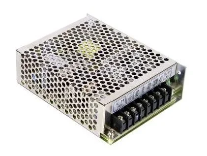

Ein gutes Netzteil mit verschiedenen Spannungen zB +12V -12V +5V und genügend Strom auf jeder Leitung zB. 500mA.
Ein preisgünstiges und gutes Netzteil habe ich hier bei Voelkner gefunden.
Schaltnetzteil: Mean Well RT65B
53671
:connect:
Aber Achtung ! Die Stromführenden 230 Volt Anschlüsse sind bei diesem Netzteil nicht abgedeckt und können bei Berührung tödlich sein.
Aus diesem Grund würde ich vorschlagen den 230V Anschluss nach dem Anschluss eines Kabels mit Heißkleber einfach zu verkleben.

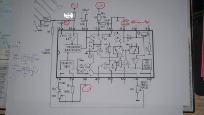

Hallöchen..

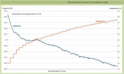

Haben die Oszillator Chips AS3340 und CEM3340 nach dem Einschalten eine Aufwärmzeit bis die eingestellte Tonfrequenz stabiel bleibt ?
In meiner Oszillatorschaltung benötigt der AS3340 ca. 20-30min bis die eingestellte Frequenz zB C6 (1046Hz) dauerhaft stabiel (+-1Hz) stehen bleibt.
Im Pro One sind auch 3340 enthalten und es ist mir oft passiert, dass nach einem anschalten nach einem Tag immer noch exaktes Tuning vorhanden war und ich nichts nachregeln musste. Die sind also eher sehr stimmstabil.
Ok. Danke für deinen Hinweis. Schon beim Einschalten ist die Frequenz um ca. 30Hz niedriger und klettert dann innerhalb von ca. 20min auf die Soll Frequenz.
Stimmt vlt etwas mit meiner Schaltung nicht. Auch beim berühren des Chips sinkt die Frequenz um ein paar Herz und steigt dann wieder. Trotz eingebauten Tempco-Regelung im Chip. Versteht ich nicht ?

Kontrollier mal, ob die Betriebsspannungen Temperaturgang haben. Dies ist beim 3340 eher ein Thema als der Tk vom Chip selber...

Hast Du auch den High Freq Track (Pin 7) beschaltet? Der gleicht solche Sachen ja aus...
Jenzz
Die Betriebsspannung für den AS3340 wird über einzelne Festspannungsregler mit +10V (LM2940-10) und -5V (79L05) gemacht. Der Cap an Pin 11 ist ein 1000pF teures "Luxus" Teil. Fast 2 Euro hats gekostet. Was tut man nicht alles für die Qualität :xencool:
High Track ist wie im AS3340 Manual beschrieben beschaltet.
Etwas merkwürdig ist die Tatsache, dass nach dem Einschalten der Stromversorgung, die aktuelle Frequenz 20-30Hz niedriger ist als der eingestellte Sollwert und erst mit der Zeit (ca. 10-20min) auf den vorgegebenen Sollwert zB 1000Hz klettert.
Danach bleibt die Frequenz sehr konstant und stabil. Die Soll-Frequenz habe ich mit Hilfe eines 100K Prä. Trimmer und 100K (0,1%) Widerstand in Reihe direkt an Pin 14 des AS3340 eingestellt.
Hab jetzt testweise einen 100nF parallel zum 1.8K Widerstand an Pin 14 geschaltet und teste gerade.. Hab ich in einem anderen Schaltbild gesehen.

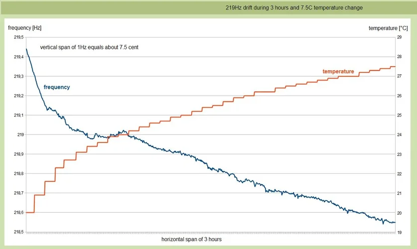

Die meisten Hersteller lassen sich heutzutage über Temperaturgänge nicht mehr aus.... Schaut man aber in Datenblätter (für das gleiche Bauteil) von vor 10 Jahren, dann steht da meist was von 'Output Voltage drift = -0,8mV / C°'. Dies ist meist schon genug, um diese Unterschiede zu erzeugen. Nach dem Einschalten muss man also warten, bis sich sowohl Regler als auch der 3340 entsprechend erwärmt haben, erst ab dann ist es stabil.

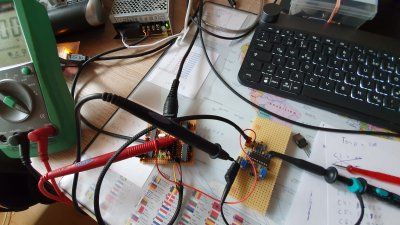

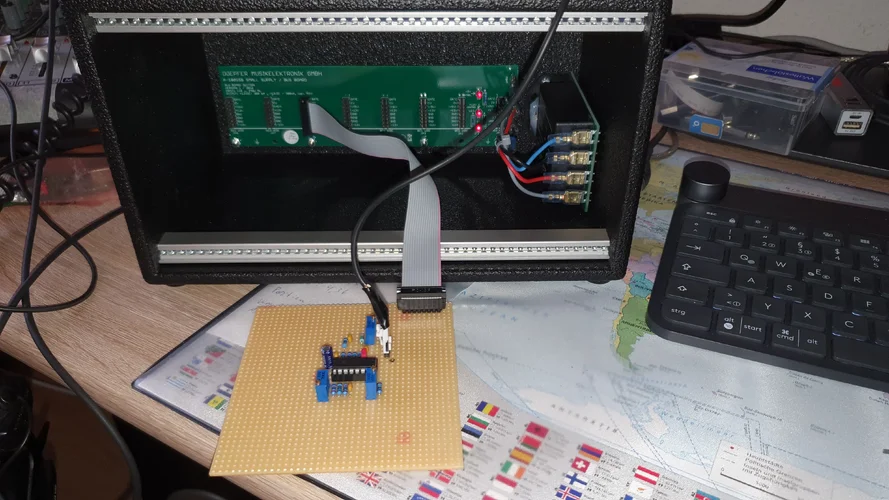

Das ist mein Testaufbau mit AS3340
53962
Power on frequency ist 700Hz. The stabel frequency after 20min is 800Hz.
I have test with two AS3340 Typ Nr. is AS3340 1808
Rt is normal metall resistor with 5,6k 1%
Gruß Rolf

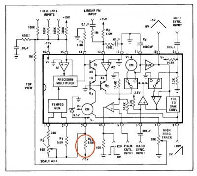

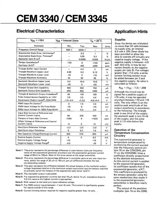

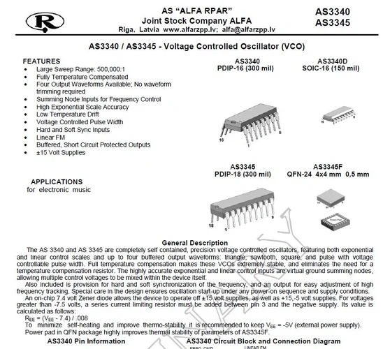

Ok. Hab jetzt noch mal die Standartschaltung für den 3340 nachgebaut und das Eurorack Netzteil verwendet . Gleiche Problem. Was mich etwas wundert ist die Änderung der Z-Diode im Chip. Alfa gibt im AS3340 eine Zener Spannung von 7.4V an. Im Original sind es aber 6.5V. Also kein 100% Clone.

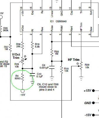

Moin .-)
Am Anschluss der internen Z-Diode (Pin3) fehlt noch ein Widerstand. Im CEM 3340 Datenblatt werden die -15V über einen 820 R Widerstand eingespeisst. Auf Deiner Zeichnung gehen die -5V (warum eigentlich nur -5? Woher kommt dieser Wert? Im ALFA-Datenblatt stehen auch -15V drin und den 820R gibt es dort auch...) direkt drauf ?? Da wird die Z-Diode doch (zumindest bei -15V) gegrillt....
Jenzz
Hi Jenzz. Wenn die Spannung am VEE Anschluss (Pin3) nicht höher ist als -6.5 Volt kann die Einspeisung direkt erfolgen. So stehts in beiden Datenblättern (AS3340 u. CEM3340)
Zum Versuch hatte ich den Pin 3 auch über einen Vorwiderstand an -12 Volt angeschlossen. Aber ich konnte nach dem Einschalten der Betriebsspannung die gleiche Frequenzdrift beobachten wie mit -5 Volt.
Ich hab die ganze Schaltung noch einmal sauber aufgebaut um Fehler auszuschließen. Leider ohne Erfolg.

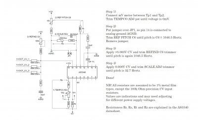

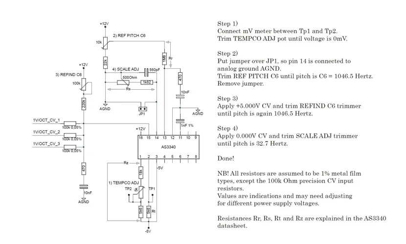

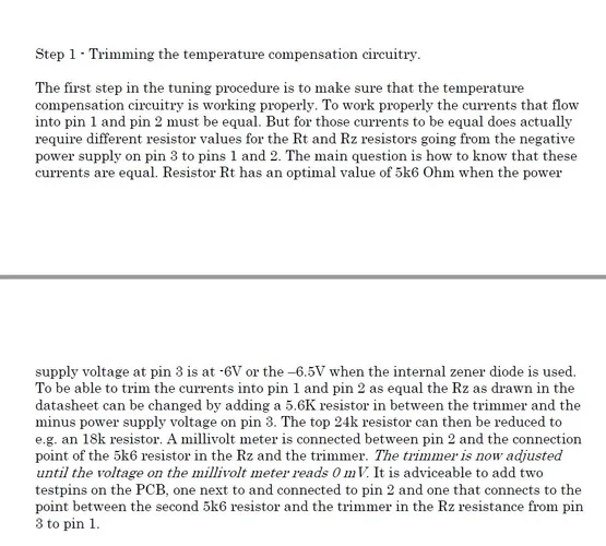

Ich werde jetzt eine Änderung an den TEMPCOGEN Anschlüssen Pin1+2 nach den Tuning Vorgaben von Rob Hordijk durchführen (siehe unten) und dann Frequenzmessungen machen.
Link: http://www.alfarzpp.lv/eng/sc/Tuning the AS3340.pdf
