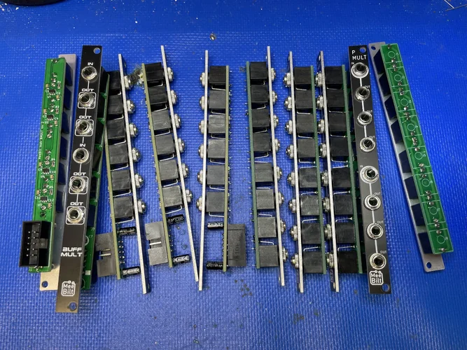

  • #5.106
...sowas passt inzwischen gar nicht mehr richtig in diesen thread - z.B. wenn ich mir den Vor-post ansehe; trotzdem hier meine Fleißarbeit:
10-fach switched multiple auf 5TE/5HP
M.i.a.u.: AC1, JS-Sound, maxxdiy und 7 andere

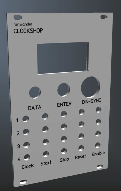

Neues Modul in Planung: Clockshop
Generiert vier Clock Signale unterschiedlicher Teilerrate.
Denkbar wären auch Clock-Pattern.
Shuffle/Swing pro Kanal sind geplant.
Die Start / Stop / Reset / Enable-Signale sind für alle vier gleich.
Es läuft entweder als eigenständiges Masterclock-Modul
oder als Konvertierung aus externem DIN-Sync oder MIDI-Clock (für MIDI wird mein MIDI-ITO benötigt).
Wenn's als Masterclock läuft, dann gibt es auch DIN-Sync und MIDI-Clock aus.
Platinen sind bestellt...
M.i.a.u.: stuartm, StormB und 11919
