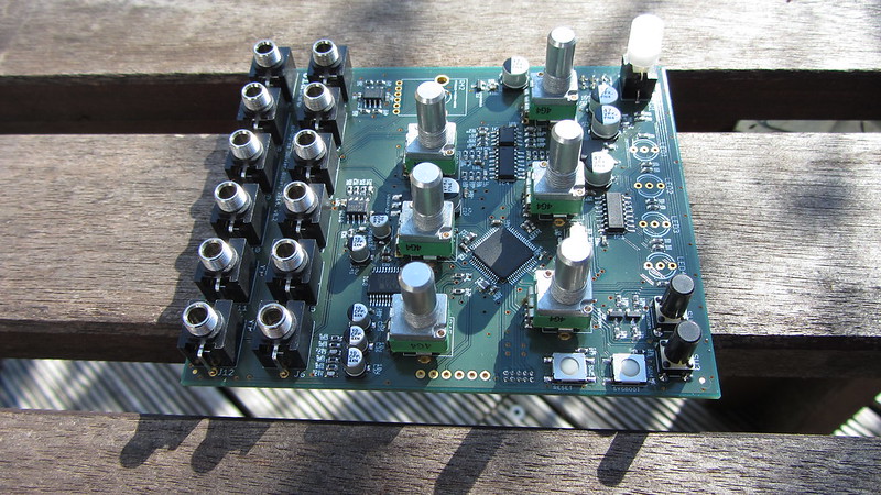

Ich hab mich mal an SMD (0603) ran gewagt :selfhammer: .
DIY Version vom Mutable Instruments Braids.
Platine hab ich selber herstellen lassen bei OSH Park.
Den Prozessor löten war echt nicht ohne.

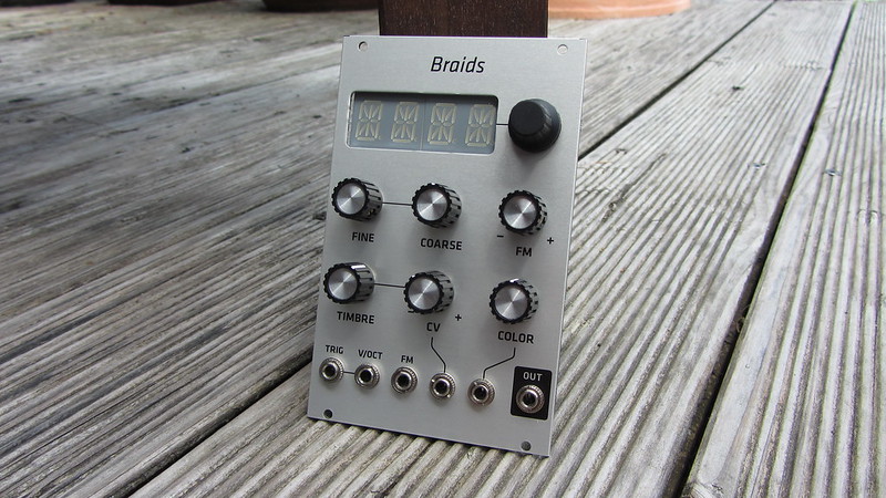

Und so sieht das ganze fertig aus.

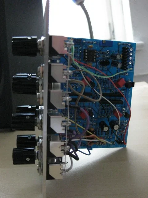

@ Widy75
Sieht sehr schick aus.
Hättest dir da aber auch fast den Orbital von Hexinverter bauen könne.
Hat das verkabeln auch Spass gemacht? :lol:
Morbid schrieb:
@ Widy75
jo war ich am überlegen ...aber ich fand diese taster nicht so super ... für die gates .. i hab da lieber mechanische schalter ..und neu layouten hätte ichs auch müssen damits meim look and feel entspricht (abstand, beschrifftung und so ) .. bin da ein wenig eigen :) ..aber ich steh voll drauf das alles ident aussieht bzw auch audio in out bzw cv in out immer ident sind ...erleichdert dann die arbeit mit dem modular erheblich ...
das verkabel hat ewig gebraucht ..bissi doof geb i zu ... find ich aber auch net so schlimm.... sitzt da immer mit skype bzw chattroulette und quatsch nebenbei immer mit leuten...da das verkabeln von einem sequencer nicht so schwer ist... da immer wieder das gleiche ..und bin auch schon an sequenzer nr2 dran :) ...bisher ja nur über daw sequencer .. und jetzt mal analog ... hat was !
und zum andern versteh ich jetzt auch solche schaltungen besser und kann mir da eigene sachen bauen bzw beliebig umbauen wie ichs brauch :)

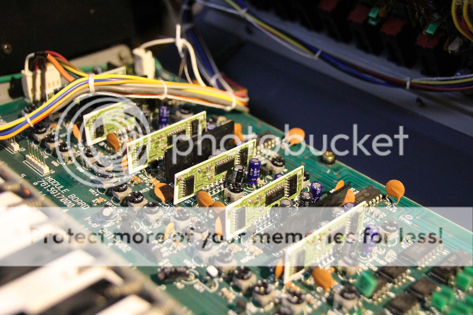

MidiBox SEQ V4+
picture.php
picture.php

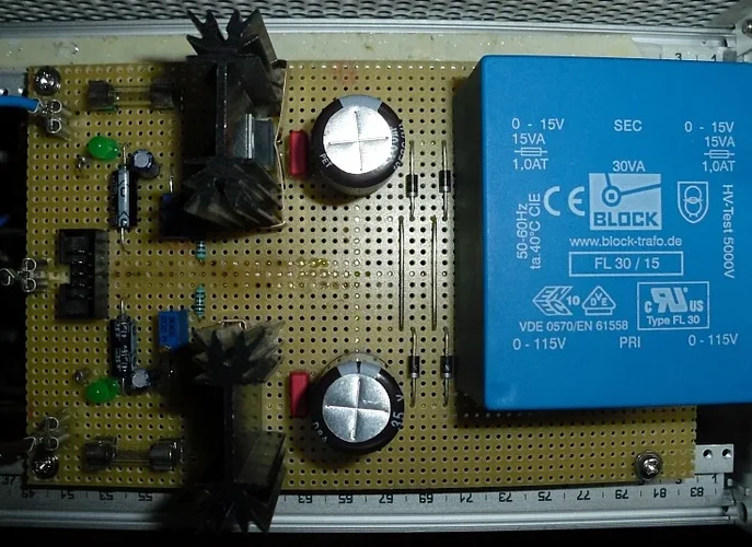

Nope. Die Negativ-Regler brauchen eine Mindestlast von ein paar mA, sonst verlieren sie die Regelung und die Ausgangsspannung haut ab.
(Am einfachsten sieht man in der Versorgung da eine LED vor, die nutzt diesen Strom dann gleich sinnvoll. )
So hab ich das bei einem meiner selbstgestrickten Netzteile auch gemacht (grüne 5mm LEDs).
Verbaut sind hier aber einstellbare Spannungs-Regler ICs , somit kann man das NT mit 12 oder mit 15Volt Ausgangsspg. betreiben .

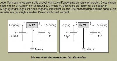

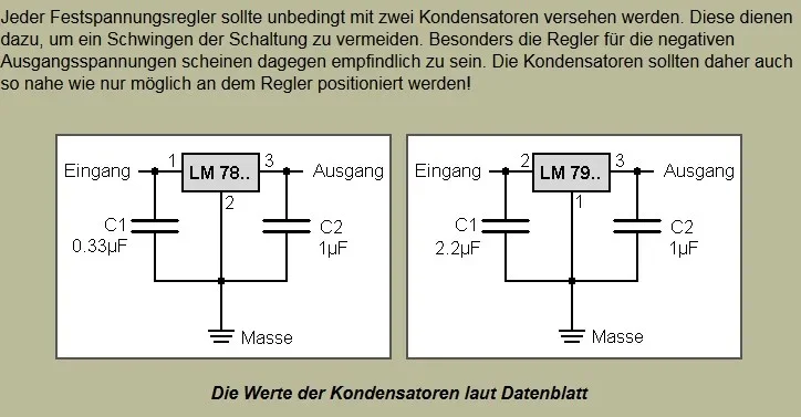

Dann ist mir gerade noch aufgefallen :
Jeder Festspannungsregler sollte unbedingt mit zwei Kondensatoren versehen werden. Diese dienen dazu, um ein Schwingen der Schaltung zu vermeiden. Besonders die Regler für die negativen Ausgangsspannungen scheinen dagegen empfindlich zu sein. Die Kondensatoren sollten daher auch so nahe wie nur möglich an dem Regler positioniert werden!

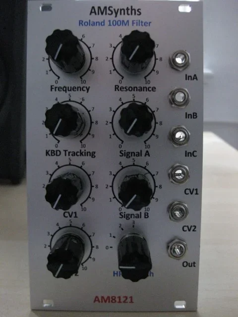

So...fertig...muss nur noch kalibriert werden.
DIY Panel. PCB war von AM-Synths.

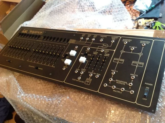

So mein Arp Sequenzer ist fast fertig. Einen grossen dank mal An Patrick "LED Man" und Brother 303 :adore:
Jetzt kommt mein Horror Scenario, das Kalibrieren.
Fotos vom fertigen Arp im Boat und mit Strom kommen dann asap.
Muss nur noch die Seitenteile Beitzen und Anschrauben und die Stromleitung anlöten.....

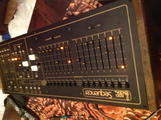

jetzt aber. er ist fertig. kallibriert und getuned und ins boat gebaut. morgen wird sequenziert bis die finger bluten ;-)
das konzept ist zwar sehr alt und ungewohnt lemitiert , aber alles in allem ein schöner sequenzer. Ist nun kalliebriert. das einzige was nicht geht, aber ich habe auch das mod nicht gemacht, ist der start taster.
Die holzseitenteile sind vom LED-Man , ich habe sie gebeitzt und mit einer klarlack schicht benetzt.

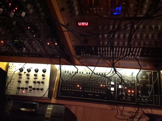

hier nun mal ein aktuelles bild. Der Seq. ist mit einem a155 mit ratcheting modul im sync. macht laune.

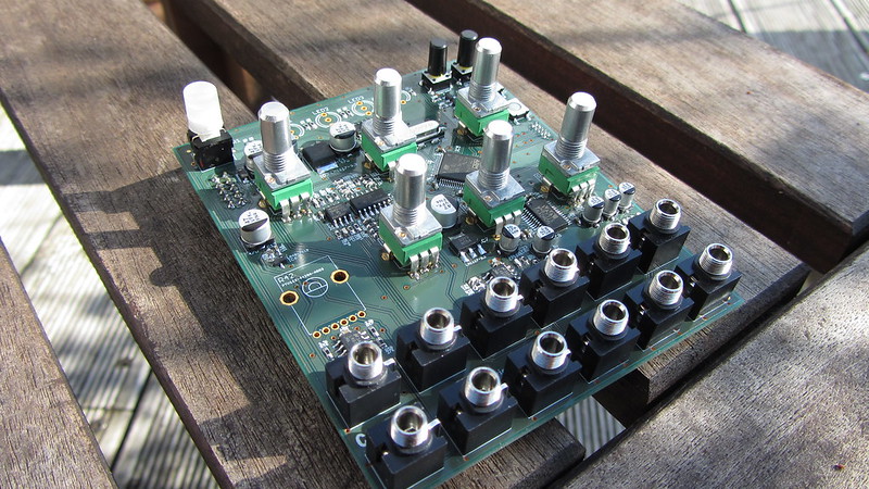

So, muss hier auch mal wieder was posten.
Hab in letzter Zeit einiges an SMD gelötet und muss sagen das ich das ziemlich angenehm finde.
Kp wieso sich da immer alle ins Hemd machen, man braucht echt nur das richtige Werkzeug.
Waren alles nur Mutable Instuments Module.
2 x Braids, 2 x Elements, 1x Clouds.
Das sieht doch so ganz Ok aus .
IMG_1210 by F H, auf Flickr
IMG_1213 by F H, auf Flickr
IMG_1218 by F H, auf Flickr
Naja, alle nicht, SMD wird in immer mehr DIY Projekten zumindest zum Teil benutzt. Es kommt aber auch stark auf die Größe an finde ich. 0805er Größe finde ich noch machbar, alles darunter aber zu klein.
Und spezielles Werkzeug will ich mir dafür nicht besorgen müssen, habe ich bisher auch nicht gebraucht, allerdings noch keine SMD Chips gelötet. Gerade bei Chips bleibt zukünftigen Projekten aber oft nichts anderes übrig als auf SMD zu setzen. CA3046er Chips gibt's z.B. noch neu in SMD Form, in DIP8 aber nicht mehr.
Also die verbauten Kondensatoren und Widerstände sind hier fast alle 0603.
Da empfehle ich schon sich eine gute antistatische (wichtig!) Pinzette zu besorgen.
Wichtig ist auch ein Flussmittelstift, anders lässt sich so ein Prozessor gar nicht löten.
Wie du schon gesagt hast sind einige Sachen in TH gar nicht mehr verfügbar.
In SMD gibt es gematchte Transistor Pärchen im gemeinsamen Gehäuse für kleines Geld , musst mal schauen was du da teilweise für TH Bauteile hinlegen musst. :selfhammer:

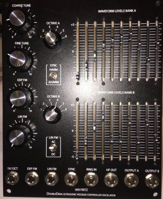

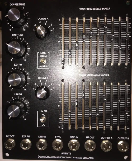

Hab von Scott - Bridechamber eine allerletzte Lieferung bekommen und u.a einen Ian Fritz Double Deka gebaut.

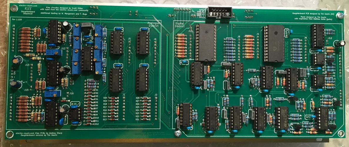

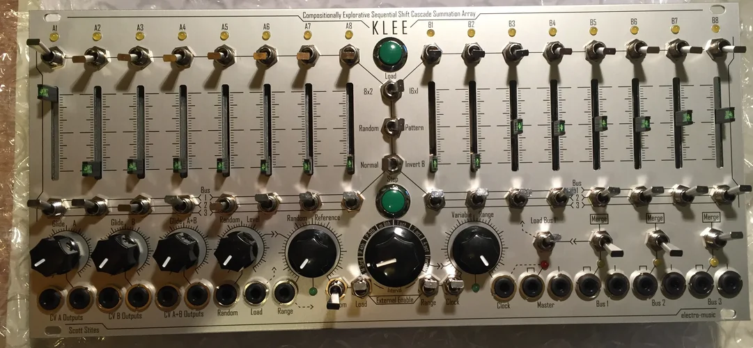

Ein Eurorack Klee aus einem Fullkit:
(Die Kalibrierungsanleitung ist falsch, bei Fragen pm an mich)
