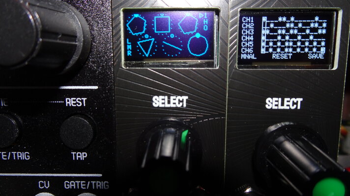

Habe mir dann noch einen 2. Hagiwo gebaut mit der anderen Firmware. Das ist der auf der rechten Seite. Die Firmware ist etwas hakelig aber läuft im Prinzip. Musste auch wieder die Drehrichtung vom Encoder ändern. Nur das mit dem Rumdrehen vom Panel geht nicht so richtig mit je 2 Versionen. Da landet zwar das Loch für die Clock auf der anderen Seite, nur wandert da die Klinkenbuchse auf dem PCB nicht mit. Aber sonst ein schönes Projekt, wenn Leute Anfänger sind in Sachen Löten, und nicht zu teuer.

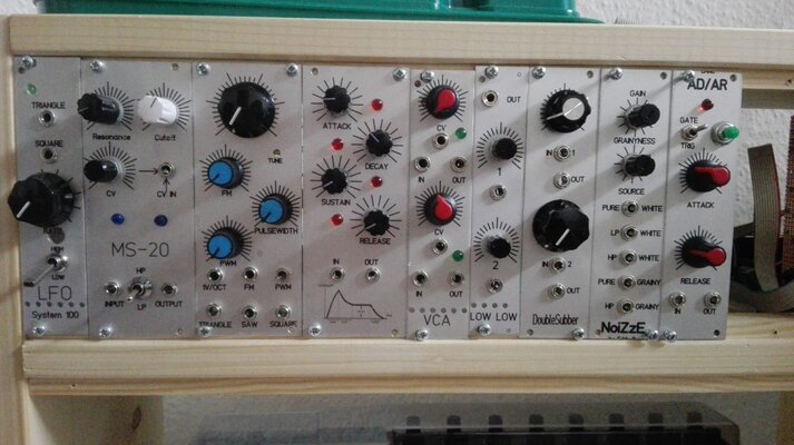

@JS-Sound das ist z.B. mein Rack, ist alles selbstgebaut, Rack, Module, Panels... das Bild ist aber nicht aktuell, mittlerweile sind beide Reihen fast voll. Ich hab dann aber auch etwas gecheatet und einige Bausätze gebastelt. Du kannst mir wenn du magst auch mal privat schreiben, ich hab bestimmt noch einige Baupläne, Schmematics usw. für dich.

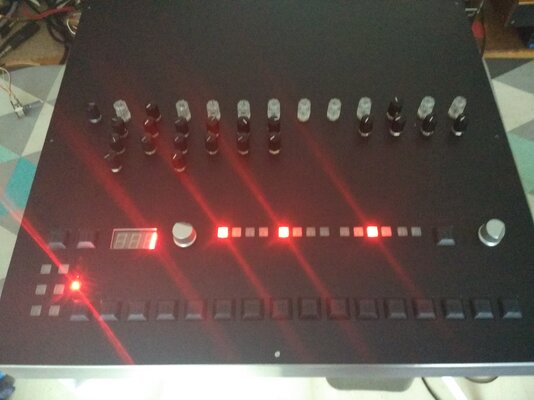

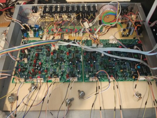

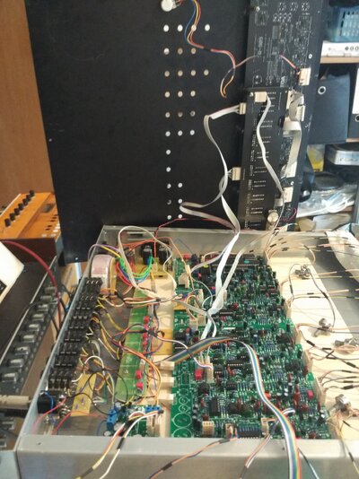

Hi
Nachbau einer 909 mit Sequencer
9090 Trevor Boards + SR 909 SequencerBoard (Original)
fehlt nur noch die Beschriftung auf der Frontplatte ansonsten Läuft alles rund
kurzes Video......

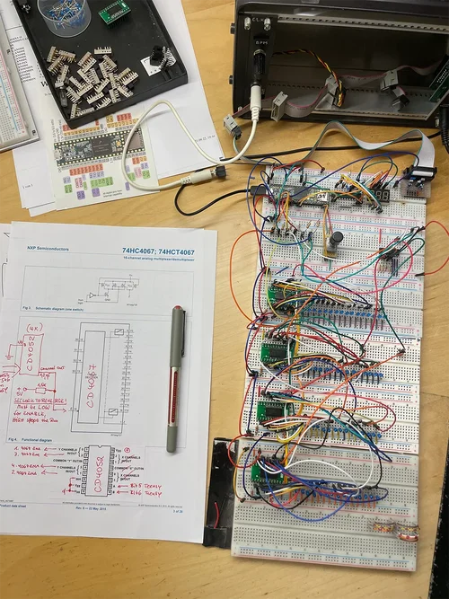

Designstudie 64 Step-Sequenzer. Jeder Step enthält einen Schiebeschalter, mit dem man die Anzahl der Gate-Impulse pro Step einstellen kann (kein
Gate, 1x, 2x und 4x). Mittels des Encoder kann ein Kanal direkt angefahren werden. Mit einem Druck auf den Encoder-Button springt der Zähler auf
Kanal 1. Ein Keypad folgt noch, mit dem man Anfang und Ende der Sequenz festlegen kann. Und natürlich 64 Potis, an deren Schleifer jeweils die
Spannung abgegriffen wird.
Der Teensy erzeugt mit jedem externen Interrupt einen Impuls bis max. 64. Dieser wird als binäre 6 Bit Adresse für die Multiplexer-ICs ausgegeben.
(die unteren 4 Bit auf die vier Adressleitungen der 74HCT4067 = 16 Steps, die oberen beiden Bits steuern einen 74HCT4052, der an seinen vier Ausgängen
die Enable-Pins der vier 4067 scharf schaltet. Also 4 x 16 = 64.)
Vorbild (08':30", der Sequenzer im Hintergrund) -> Chris Franke
Mir graut vor der Verdrahtung ...
Hi Klaus
Wo finde ich die Bauanleitung dazu ?
mfg Klaus
Bauanleitung gibts dazu so nicht, für den Zusammenbau habe ich die Originalen Schaltpläne
zur hand genommen
Der Sequencer ist von der SR909, die Soundboards sind von Trevor 9090
Netzteil hab ich nach den Originalen Schaltplänen nachgebaut sowie das FlipFlop Board welches die Verbindung zwischen Sequencer + Instrumente herstellt ( Trigger und Velo)
beim Gehäuse hat mir ein Freund unter die Arme gegriffen, Frontplatte hat ein bekannter gefräst aber bei der Gravur mußte er leider passen
Gruß
StormB

ANGEBER !!! 😝

dann braucht es nur noch wenige Iterationen bis du dafür ne Frontplatte in Größe der Chinesischen Mauer benötigst.
Damit wäre es der erste Sequenzer, der vom Weltraum aus zu sehen ist!!! :cool: Ich werde in der Tat eine komplette
19"-Front nur mit den 64 Kanälen belegen. Der steuernde Teil kommt hinter eine separate Frontplatte (Auch weil
es eine eigene Clock braucht, die doppelten und vierfachen Takt erzeugt). Ich freu mich wie ein junges Schnitzel
auf das Ergebnis ...
