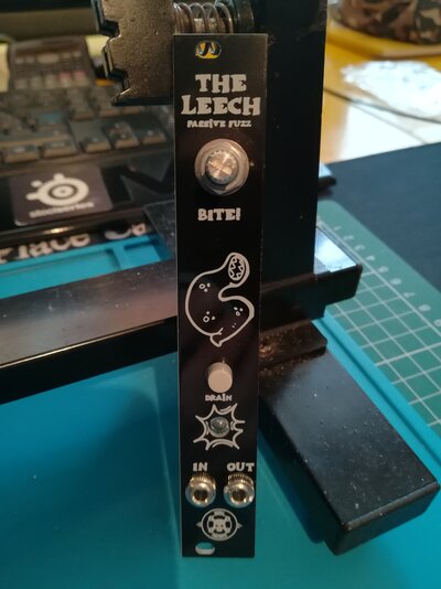

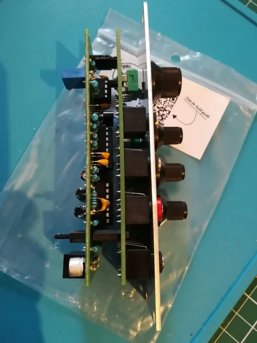

Skull n Circuits - VCF-3 + Fuzz-1 (from PCB/Panel set)
IMG_20211107_102256.jpgIMG_20211107_102356.jpgIMG_20211106_135746.jpgIMG_20211106_135756.jpg
Beim VCF ist die Frontplatte leider nicht präzise, (Print + Bohrungen.. look at the circles.. doh) Beim Fuzz leider nicht das cleane Panel, sondern dieses Comic-style, im Paket gewesen. Naja.

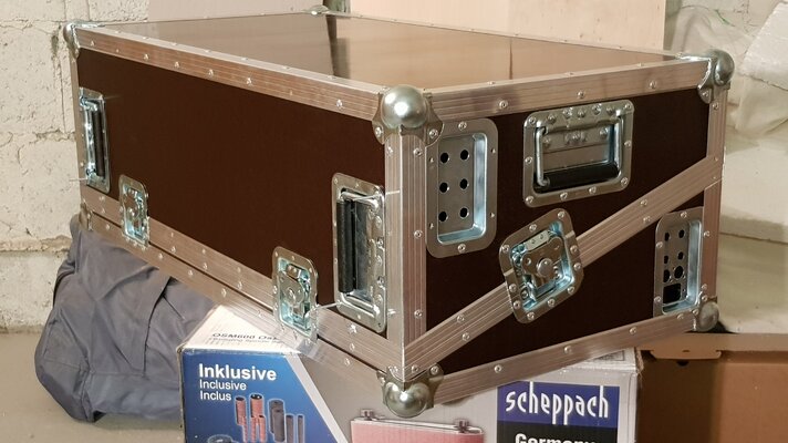

Ich baue gerade einen "Sarg" für den Matriarch und viel Platz für das Moog SoundStudio und weitere Module im Deckel.
das motiv is geil von dem comic ding... n magen mit zähnen am pförtner ... also entweder schluckt der alles ohne zu würgen und ist relativ leer oder nicht... lach

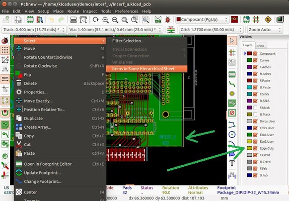

Gestern Leiterplatine bei JLCPB.COM bestellt . Heute morgen folgende mail bekommen :
Thanks for placing your order on JLCPCB.COM. We regret to inform you that your order failed during the pre-production audit process. You canre-upload the file when you correct the file by clicking ‘Replace file’ button in your JLCPCB account page,it will be avaliable for a week. It will be canceled and refunded if there is no file replaced when time is due. If applicable, the other order will be put into production without the failed ones. Please check the reason of audit failure to correct your file. For order review details, please go to your order history.
Failure Reason:
1.Hi Sir/ Madam, there is no board outline in your file, please kindly check it!You can click ‘Replace file’ button to re-upload the file in your JLCPCB account page .Thanks
Was wollen die ? Was meinen die mit board outline ??
Bei Sprint kann ich es mangels Erfahrung nicht sagen, aber bei KiCad gibts beim PCB-Layout eine entsprechende Ebene (siehe Bild), die aktiviert sein muss. Dort trägt man den Platinenumriss ein - in KiCad wird das standardmäßig als dünne gelbe Linie dargestellt. Habe mal beides mit je einem grünen Pfeil markiert:
Das Werkzeug fürs Eintragen des Umrisses/Edge Cuts liegt auf dem Button mit der eckigen Linie, auf den das hintere Ende des oberen Pfeils ziemlich genau zeigt.
Quelle für das Bild (ich habe da nur die beiden Pfeile ergänzt): https://docs.kicad.org/5.1/en/pcbnew/pcbnew.html
Das hier (falls nicht eh schon bekannt) könnte evtl. auch helfen - JLCPCB hat im Supportbereich Anleitungen fürs Erzeugen der Gerberdateien mit verschiedenen Designprogrammen:
Das ist kein Magen mit Zähnen, sondern ein Blutegel.
Das Teil heißt doch auch "The Leech", was ins Deutsche übersetzt "Der Blutegel" heißt.

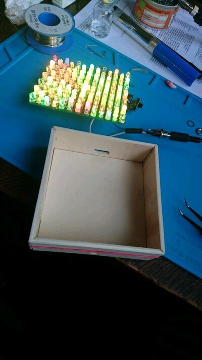

Der Sound ist nur ein Nebenprodukt , eigentlich geht es mir mehr um das Blink-Blink.
Das Problem ist allerdings das die großen Vorwiderstände zu heiß werden um es in die geplante Sperrholzschachtel zu bauen.
Betonwiderstände sind unterwegs....

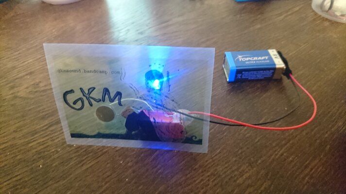

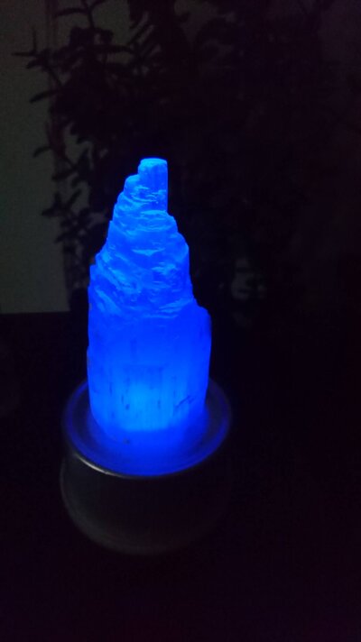

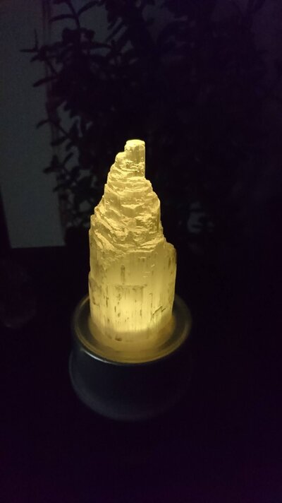

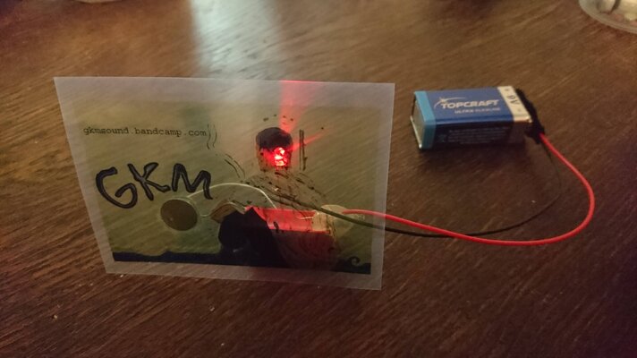

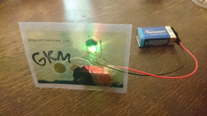

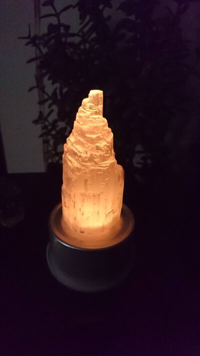

Hatte damals bei Ali ne ganze Menge von den LED geordert und einige Ideen:
Wenn man da ganz nah ran geht hört man es auch ...
Es ist so simpel eine schöne Licht Atmosphäre zu schaffen, LED einfach an eine 9V Batterie und 1k Vorwiderstand - läuft Tagelang....
