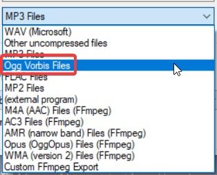

Alle Streamingdienste arbeiten mit Kompression, Spotify z.B. mit Ogg Vorbis, denke mal variabel je nach Internetspeed? Wenn man auf 0db mastered können bei der Kompremmierung Artefakte entstehen. Frag mich nicht im Detail warum, du bist der ITler ;-)
Edit: Sehe gerade, hat Spurkopf schon geschrieben.

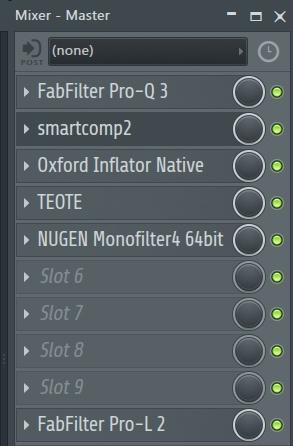

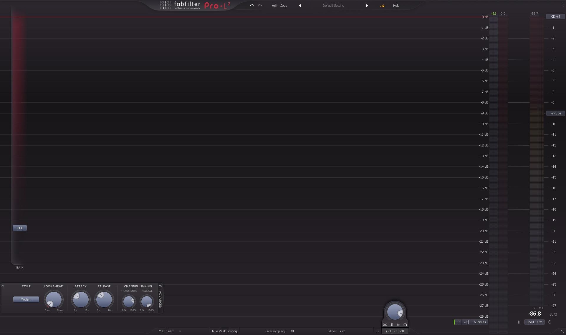

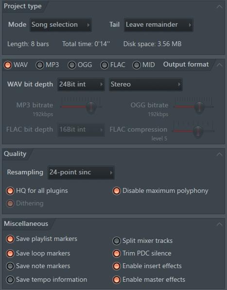

2. hmmmm ich habe die settings mal fotografiert :)
sonst habe ich nur Nexus und paar Samples für den beat benutzt zum testen.
ich frage mich wie so ein unterschied entstehen kann?
Schau dir den mal an. Den haust du am Ende in die Kette. ISP aktiviert.
Input auf 0
Output -0,3
