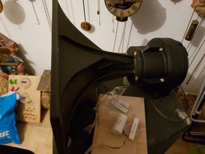

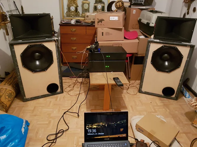

Ich bin momentan baff erstaunt welchen gleichmäßigen Klangeindruck (CD-)Hörner auch im unbehandelten Raum entwickeln. Hier zwei Bilder meines "Männer"-Stereoanlagen Projekts, welches ich um zwei 90°x40° JBL-Hörner mit den passenden 2"-Treibern bastle, Trennfrequenz aktiv bei 500 Hz. Die Hörner waren aus unserer früheren PA-Anlage und verstaubten seit über 10 Jahren im Lager. Auf die Idee kam ich nachdem ich das: http://www.strauss-elektroakustik.com/produkte/mastering-studio-monitors/se-mf-2 entdeckt hatte.

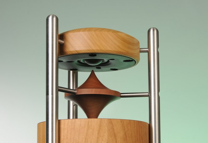

Naturschallwandler == Klangsäule
es gibt offenbar drei oder noch mehr Hersteller, die dieses Klangsäulenprinzip nutzen, also das der Schall von einer Lautsprechermembran auf einen Formkörper trifft und von diesem Formkörper abstrahlt. Vorletztes Wochenende hatte ich Gelegenheit, ein Paar relativ grosse Klangsäulen in einem mittelgrossen Saal zu hören. Es war nach der Veranstaltung, ich konnte mich von einer Seite auf die andere bewegen während ein Stereosignal lief. Da war nichts an Phasenverschiebungen zu hören, jedenfalls nichts was den Musikeindrück schmälern würde. Also mein Eindruck ist sehr positiv. Da könnte man ein paar normale Aktivboxen aufstellen und vergleichen.

Es scheint dieser sogenannte Doppelkegel (ist ja gar keiner) die Funktion einer Art umgestülpter Kugel zu haben, die den Schall dann möglichst kugelförmig an den Raum ablenkt. Tatsächlich war es so, dass man sich frei im Raum bewegen kann und nicht das Gefühl hat, vor oder hinter den Boxen zu stehen. Die Schallemission geht in alle Richtungen. Die Klangsäulen waren nicht in den Ecken aufgestellt, einige Meter von der kürzeren Wand des Raumes entfernt.
