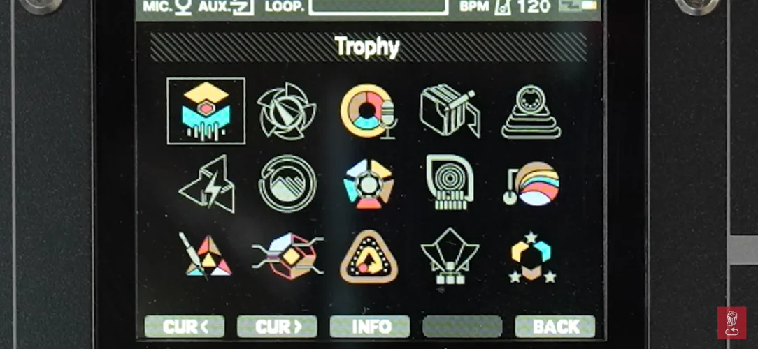

Wer ne Acid Baseline mit Slides und Accents manuell in den Sequencer reinhackt, und dabei das Filter im 24db lässt, schaltet alle Amzeigen auf Gelb…
Wieder eine Tastatur ohne AT. Der Trend wird fortgestetzt. Es gibt mehrere Beispiele von Herstellern in der Preisklasse (oder darunter) die das anders machen. Ich finde das gehört in einen Synthesizer, wo es um Ausdruck und Kontrolle von Modulationen geht.
AT ist was für Loser. Trophies sind das neue cool! Hilft bestimmt beim Musikmachen.
Und so schreitet die Gamefizierung von Synthesizern voran.
Im Roland SH4d kann man PingPong Bälle hüpfen lassen, ebenso im OP1/f, quasi als generativem Sequencer. Bei den neueren Elektron Maschinen und in Arturia Synths, wird das Auge mit kreativen und fantasievollen Parameter Darstellungen geschmeichelt. Ebenso in iPad Musik Apps und VST Plugins.
Das hier ist allerdings ein neues Level, da es musikalisch überhaupt keinen Sinn macht. Und warum hat Mr. Loopop nur 8 von 15 freigeschaltet!? Was stimmt mit dem Mr. Monk der Synthfluencer nicht? Ist der Synth zu schwer für ihn? Ist er nicht würdig? Oder strebt Korg die Weltherrschaft an?
Wenn der erste Airbus mit „Trophies“ ausgeliefert wurde, ist es soweit. Wir sind dann in der Idiocracy angekommen.
Du hast recht. Jetzt verstehe ich auch warum mir der Osmose so merkwürdig vorkommt. Da ist das genau so. Reverb mix regeln? Nimm das Icon mit dem Küchenmixer. Mehr "Body" im Sound? Nimm das Icon mit dem Babystrampelanzug. Mehr Resonanz? Nimm das Ding mit den Sternensprinkles. Also ein bisschen Glitzerstaub drüber.

Das Verspielte im GUI Design finde ich ja ganz süß, solange sie bei den technischen Bezeichnungen bleiben und sich nicht neue Kunstworte ausdenken. Aber "Trophäen"..., selbst wenn die einen musikalischen Mehrwert liefern würden...das ist cringe und ein neues Level an Verblödung. Aber in Zeiten, wo Studenten an den Hochschulen mit vollem Ernst Gloryholes fordern, ist das wohl das von den MSM postulierte "Neue Normal". Meiner Ansicht nach hat der Synthmarkt damit den Peak erreicht. Wenn schon solche Gimmicks eingebaut werden müssen als USP, dann steht als nächstes vielleicht eine Marktbereinigung an. Mal abwarten.
