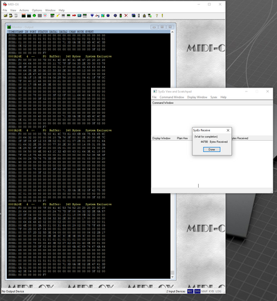

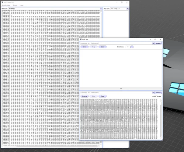

  • #668
Abwarten und ein Tässchen Tee trinken :kaffee:
Hab noch etwas Schwierigkeiten beim Senden von Patch Bänken über USB zum PC. Immer wieder kommt es zu Übertragungsfehlern im PC. Keine Ahnung warum !?
Ein Patch besteht aus 348 Byte. Diese werden per usbMIDI.sendSysEx() vom Teensy an den PC übertragen. Dann mach ich eine kleine Pause (25ms) und übertrage den nächsten Patch.
Wenn ich nur einen Patch übertrage, dann funktioniert alles problemlos. Ich habe keine Übertragungsfehler.
Die Übertragungsfehler sehen dann so aus..

  • #671
Übertragungsfehler treten am USB 3.0 Hub und USB2.0 Anschluss auf. Habs mit mehreren Programmen überprüft (MIOS, MIDI-OX, Pocket MIDI). Immer das gleiche.. Es treten zufällige Übertragungsfehler auf. Es ist kein Muster zu erkennen. Die gleiche Übertragung funktioniert über Midi fehlerfrei.
Ich werde jetzt mal einen kleinen Scretch für den Teensy programmieren, der nur eine SysEx Übertragung am USB beinhaltet und diesen testen. Bin gespannt ob damit auch Übertragungsfehler auftreten 🤔
  • #673
Vielleicht wird zu schnell gesendet. Pausen zwischen den patches erhöhen, hilft vielleicht 🤔
  • #674
Ja.. Das war der entscheidende Tip. Mit der Änderung in der USB Lib funktioniert es.
  • #675
Ja.. Das war der entscheidende Tip. Mit dem Auskommentieren in der usb.c Datei in der Arduino Lib funktioniert es.

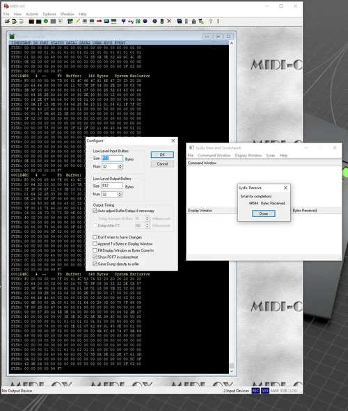

In MIDI-OX habe ich einen Fehler beim Empfang von SysEx Dump entdeckt. Die Anzahl der empfangenen SysEx Daten werden im Vorschaufenster der SysEx Dump Funktion falsch angezeigt.
Statt 44.544 Bytes werden mir 44766 Byte angezeigt. Im großen Hauptfenster ist die Anzahl der Bytes allerdings korrekt.
Werden die SysEx Dump Daten aber direkt in ein File gespeichert (Sysex Configure > Häkchen bei "Save Dump directly to file") treten keine Fehler auf.
Die Anzahl der empfangenen Daten stimmt mit den zu gesendeten Daten überein.

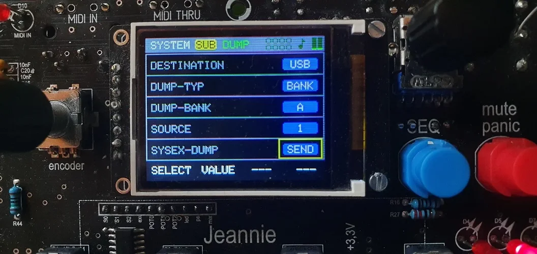

  • #682
SysEx Dump funktioniert jetzt. Siehe kurzes Video.
Es war etwas aufwendiger als ich gedacht habe. Zuerst mussten für alle 212 Parameterwerte in der Jeannie Konvertierungsroutinen entwickelt werden, die 8/16Bit Integerwerte und 32Bit Fließkommawerte in ein 7bit Format für den SysEx Dump umwandeln. Das gleiche musste auch wieder zurück gewandelt werden.
Danach folgten Funktionen für die Übertragung und den Empfang von SysEx Daten. Zu guter Letzt musste noch ein einfaches Menü zur Bedienung entwickelt werden.
Mit Destination wird der Übertragungsweg ausgewählt (Midi oder USB)
DUMP-Typ ist entweder ein Patch oder eine Bank.
Mit DUMP-Bank bestimmt man die Bank (A-P) für die Übertragung oder den Empfang.
Source ist entweder die zu übertragene Patch-Nr. oder beim Empfang der Programmplatz in der ausgewählten Patch Bank.
SYSEX-DUMP stellt man auf Senden oder Empfangen von SysEX Daten.
Mit der Taste "Load/Save" wird die Übertragung oder der Empfang gestartet.
Eine Progressbar zeigt den Fortschritt der Übertragung an.
