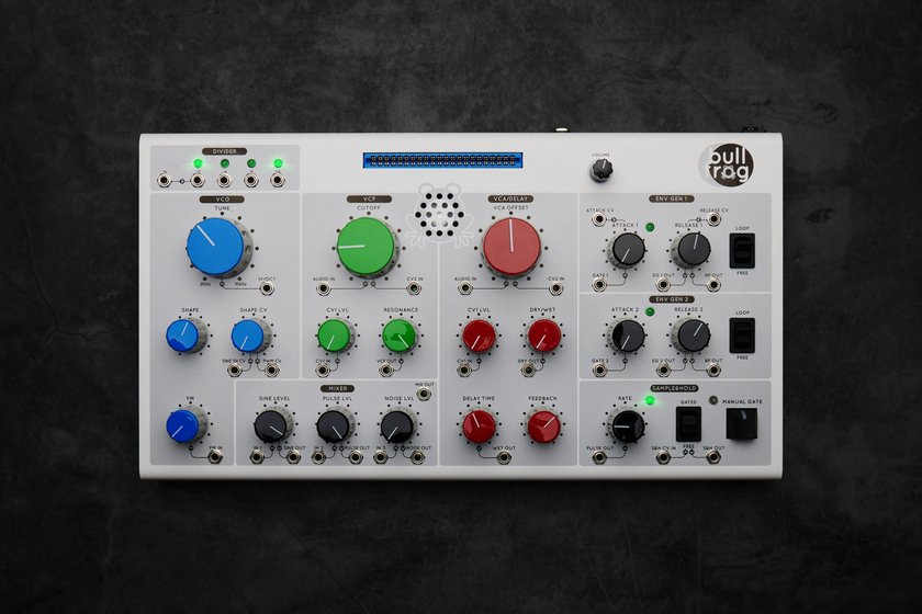

Der Erica Synths Bullfrog Synthesizer ist ein idealer Synthesizer zum Erlernen von Synthese. Er ist extra dafür konzipiert. Es wird ein Handbuch mitgeliefert, das gleich eine Art "Lernkurs" mitliefert.
Ich habe ein Video dazu gemacht mit Bezug auf die Eignung für den Einsatz in der Schule:

Der Bullfrog ist im Vergleich zum einem BARP2600 viel zu teuer. Der kann ja eigentlich nichts.
