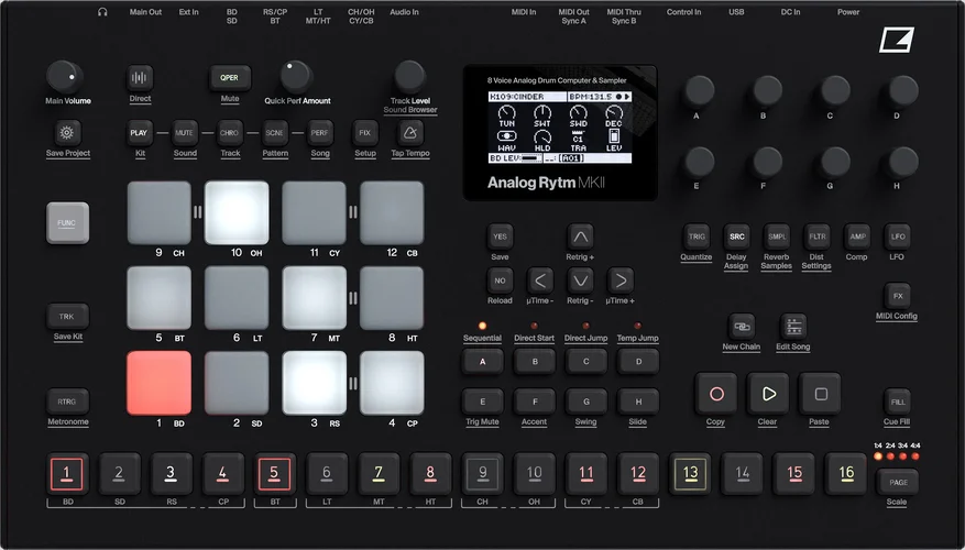

Wenn ich das hier mal beleben dürfte: mein MKI macht in nem neuen Projekt neue Tracks per Default mit 13 statt 16 Steps an. Fällt da wem was zu ein? Das sich das Function & PAge drücken lösen lässt weiß ich – nervt trotzdem.
Also bei mir nicht, seltsam...
Das passiert auch wenn du das Pattern löschst?
Oder neues Projekt startest?
Danke & Gudde morsche, @kirdneh.
Hab auch nüscht drüber gefunden. Hab das Ding »neu« gebraucht gekauft & weiss leider noch nix…
Bei nem neuen Pattern ists auf jeden Fall auch 13 Steps, neues Projekt test ich jetzt. Seh ich es richtig das es KEINE Default-Einstellung für die Step-Länge neuer Tracks gibt?
Hast du vielleicht ein abgespeichertes default Projekt geladen?
Nee, hatte einfach ein neues Projekt angelegt. Beim neuen Test-Projekt trifft der »Fehler« nicht auf,d.h. das hat ganz normal 16 Steps wie es sein soll. Mysteriös. Aber Fehler weg ;-)
