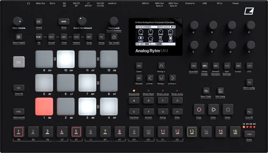

Oh ja, das gefällt mir schon viel besser als die Grauen .
Sehr schick !

  • #3.563
Echt Hübsch die beiden Mk2´s, nur doof das ich mir die beiden gerade gekauft habe.

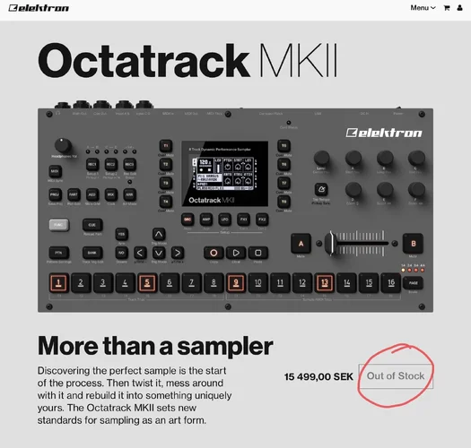

Wenn der Octatrack MK2 auch noch ein Facelift bekommt gäbe es eine Black Trinity MK2.
  • #3.566
Irgendwie sieht der Mk1 in schwarz aber in meinen Augen nochmal deutlich besser aus. Vielleicht auch nur Gewohnheit...

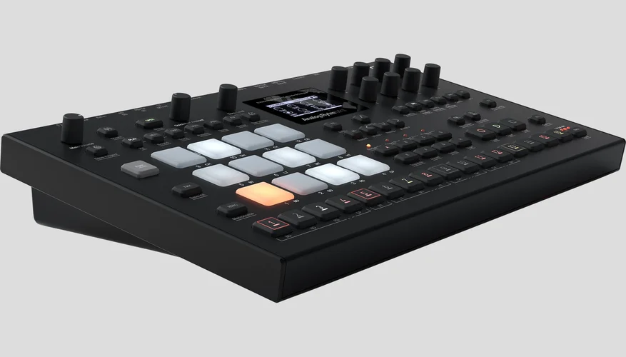

  • #3.568
Die ziehen ihre Produkte optisch zusammen. Guter Move. Jetzt passt endlich das Display zum Gehäuse.
Wenn ich das geahnt hätte, vor der drei Wochen den AR MK1 gekauft weil ich das Silber nicht mag.
