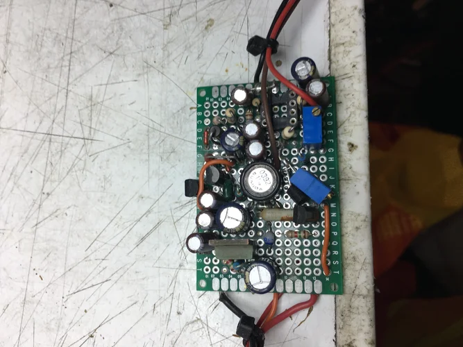

gerade mein 303 netzteil board gefunden.. da ist eine regelbare zener diode drin... oh oh..
Hoffe das ist normal und kein alzheimer wenn man sich nach 10 jahren nicht an jeden bastelscheiss erinnert, Aber klar regelbare zener diode wenn du deine seltene zener diode nicht zur hand hast, ist das gleiche wie eine regelbare zener die deiner 303 den saft abdreht.. logisch. nur das die in dem board nicht dazu drin war verstellt zu werden. Aber sie ist praktischerweise schon da.
Der op amp fehlt ?...
typisch für platinen mit seltenen teilen drauf.. orginal 303 supply mit echtem alten op amp.. also so orginalgetreu wie ging.. Was nimmt man da denn jetzt?
ansonsten sind das ja prima ausgangs bedingungen für einen test., man müsste:
1) die vorspannung in der td3 regelbar machen
2) 2 dezidierte punkte finden an denen die 12v und 5,333v versorgung komplett vom rest der schaltung getrennt werden kann
3) ein 2um schalter wird verwendet zwischen Behringer versorgung und der 303 versorgung umzuschalten.
beide spannungs versorgungen sind vor dem op amp regelbar..
mit dem versuchsaufbau müsste sich klären lassen ob sich das problem komplett mit einer regelbaren zehner diode erschlagen lässt..
punkt 2) erstmal am kritischsten.. ist das ein multilayer board in der td-3?
