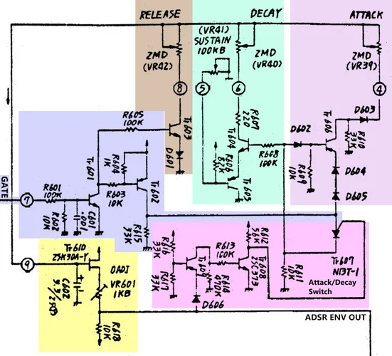

Was für mich den Charme der alten Kisten aus mach (warum ich auch Vintage Synths hier habe die Geld fressen) ist die Tatsache das die durch Alterung der Bauteile und hohe Toleranzen alle anders klingen und magic sind.
... hier gleich mal 'n schönes Beispiel: bei welchem Teil fällt einem hier die Toleranz auf die Füße?
ADSR-Hüllkurve vom SH-5
(... wird Behringer nicht blicken, zumindest beim Modell D haben sie das nicht getan. Wird ihnen evtl. einige Rückläufer einbringen. )
Grundfunktion:
GATE (Fliederfarben): Während Gate ansteht ist der RELEASE-Teil (braun) über Tr603 abgeschaltet und der ATTACK(rosa) und DECAY(grün)-Teil über TR602 angeschaltet.
Die Attack/Decay-Umschaltung(pink) erfolgt mit TR609 als Komparator. Tr608 als Inverter/Schaltverstärker über den Thyristor:verliebt: Tr607, der gleich auch die Speicherfunktion "der Attack-Level wurde erreicht, ab jetzt geht es ins Decay" übernimmt.
Für das Decay-Poti(=Zeit) legt das Sustain Poti den Pegel fest, der wird über TR603 gepuffert und über TR604 an/abgeschaltet, der Pfad soll ja nur in der Decay-Phase aktiv sein (grün)
Über die drei Potis (ADR) wird der Kondensator C603 damit nacheinander (A-D-R) mehr oder weniger schnell umgeladen, und die Spannung an diesem Kondensator ist, gepuffert über TR610, dann die Hüllkurve(gelb).

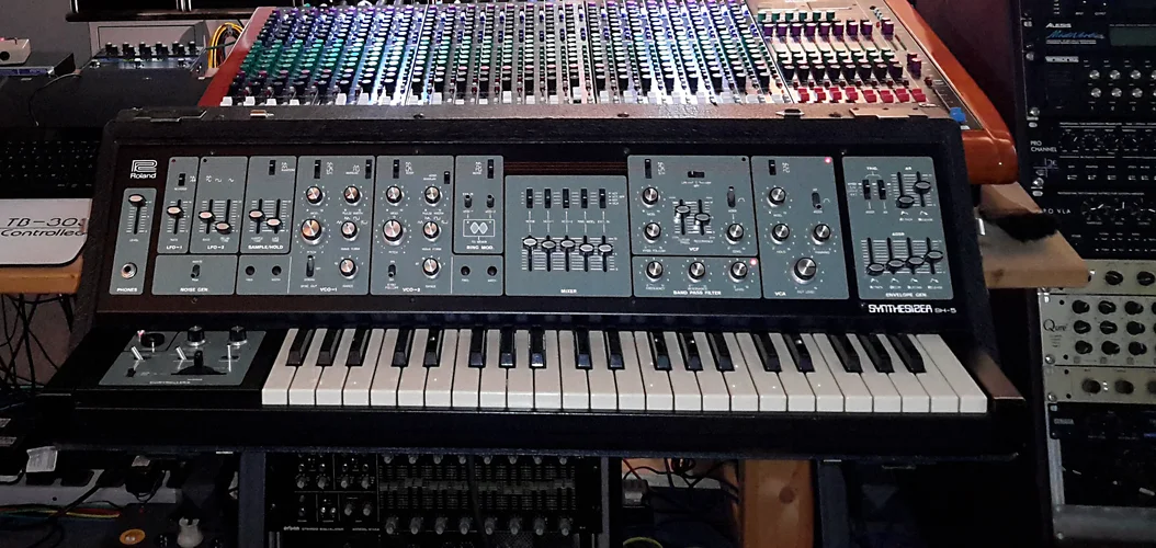

Das was hier als schön empfunden wird, wäre eine "verdickung" der Kanten. Als User des SH5 finde ich ihn zwar durchaus irgendwie schön, aber der Sound ist was da groß ist - würde den Behringer auch ok finden und leichter und passte auch besser ins Studio - bei mir tront er gerade ziemlich komisch auf einem Set/Ständer. Ich bin immer verwundert, dass Optik, Beleuchtung und solche Dinge oft noch weit vor Klang und Zielen und Sounds stehen, die ihr damit macht. Ich hab aus dem sehr oft genutzte Drones gemacht die ich oft live einsetze. Das liegt an PWM und 2 LFOs sowie dem echten S&H. Auch das Retrigger der ENVs pro Hüllkurve half da sehr.
Das funktioniert ziemlich gut in Stücken, die ein bisschen "brubbel" brauchen und was so für sich wabert. Das kann er recht. Vielleicht inspiriert es ja irgendwen.
Er hat ein bisschen Probleme mit Hub bei ENV Amount zu LFO Tiefe - daran könnte man was machen.
Gern neu kalibiert. Der coole Touch ist dann das BPF und das Routing womit du dann halt die einzelnen OSCs, Ringmod und so in die Filter oder VCA schieben kannst. Das macht ihn aus. Das können die anderen nicht - dadurch ist er mit sehr manuell gespielten Drones als Monosynth gut geeignet. Deshalb find ich den gut.
