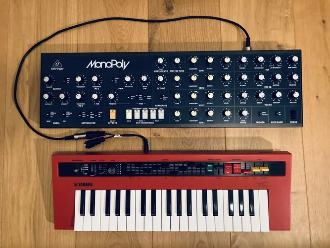

Ehrfürchtige Achtung vor der sehr gut ausgegangenen "Bastelei". Dann aber eine Kindertastatur dranzuhängen kann ja wohl auch nicht der Weisheit letzter Schluß sein, wenn man die Originalkeys mittelprächtig nennt, oder? ;-)
Stimmt, die Reface-Tastatur ist nur wenig besser als die originale - aber zumindest hat sie keine Wheels mit Joghurtbecher-Haptik ;-)
