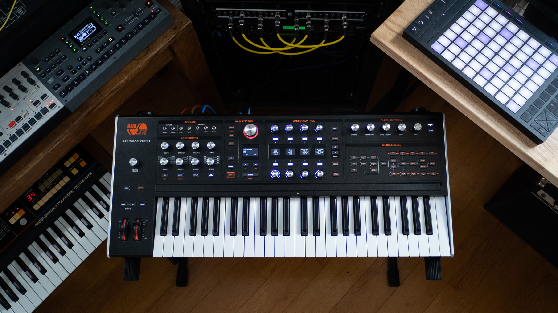

In jeden Fall ist dass Problem mit der unterschiedliche velocity von der black und white keys bei mir gelöst.!!!!
Hat lange gedauert ...aber jetzt bin ich froh dass die Kiste wieder 100% funkt.
Clock-Problem wurde nicht behoben.
Das ist echt sch... Mist.
Kann das bitte mal jemand nachvollziehen:
Init patch
Delay > pbm sync on > Time z.B. 1/8 > Dry/Wet auf ca. 50%
DAW Tempo auf z.B. 50 bpm (Nicht 120 !!)
Start DAW (Note senden).
Stop DAW. Start DAW.
... und? Wie hört sich das an?
Erst einmal gruselig, aber dann.....
System Setup Seite 2 TempoLck = ON
Jetzt probiere es noch einmal.
Ist natürlich nur eine vorübergehende Hilfe, ansonsten ist das natürlich grundsätzlich noch nicht in Ordnung.

Hab's mit 100 BPM mal versucht. Beim Start und Stop gibt es mit der 1.5.3 weiterhin ein lustiges Durcheinander. Das Tempo scheint er grob zu behalten, macht aber (wenn ich das richtig erkenne) so alle paar Ticks (etwa alle 16) eine Neusynchronisation, wodurch es kleine Hüpfer gibt. Ich meine es sogar optisch auf dem Tap-Button gesehen zu haben.
Workaround für mich: Erst die DAW starten, Zeit zum Synchronisieren lassen, dann erst den Arp einschalten.

Es ist aber nur das Delay was rum eiert, beim LFO ist mir das nicht aufgefallen.
Und mir ist das bisher nur bei meinen Analog Four und Hydrasynth aufgefallen.
Bei Virus Ti, Prophet 6, Maschinedrum, Analog Rytm passiert das nicht.
Ich erinnere mich, dass der Arp des MS2000 bei externer Clock auch schrecklich eierte. Das wurde irgendwann per OS Update behoben.
Ich bin mir daher ziemlich sicher, dass das kein grundlegendes Problem von Midi ist.
Glaub ich auch nicht, haben ja nicht alle das Problem, beim Analog Four und Hydrasynth behelfe ich mich damit auf Intern stellen und die BPM so einstellen wie es vom Fantom in dem Fall kommt, das funktioniert sehr gut, anders wäre es mir aber lieber.
Ok, hab eine E-Mail abgesetzt. Bin gespannt was dabei rumkommt.
Nachdem ich für die Fehlerbeschreibung genau über das Problem nachgedacht habe, bin ich zum Eindruck gelangt, dass die interne Clock komplett aus zu sein scheint wenn extern synchronisiert wird. Dabei sollte die externe Clock ja eher die interne "korrigieren" und die interne sollte weiterlaufen.
