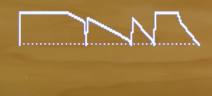

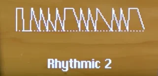

Mit User LFO's kann man meist sehr abgefahrene LFO's bauen, die über den Standard hinaus gehen und bei Arturia hat man auch noch eine Möglichkeit gefunden, dass geschickt ins Userface mit zu integrieren, erscheint mir zumindest gelungener als beim Octa.
Beispiele von User LFO's aus Loopops Video:

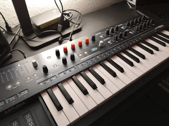

Meiner kam heute an und ich bin schon sehr begeistert. FX bereichert den Sound schon ungemein und der Sequencer macht durchaus Spaß. Der Filter ist aber sowas von langweilig, der hätte auch problemlos digital sein können.
Meiner ist bereits auch schon da...
Leider hatte ich aber noch keine Zeit, was erstmal positiv auffällt ist das Gehäuse, erste Eindruck ist echt gut... Ich hoffe der Sound wird genauso sein...
Frank
Meiner ist auch heute gekommen, erster Eindruck ist sehr positiv. Leider fehlt mir auch grad die nötige Zeit…
Also Bedienung ist ja teilweise schon echt zum kotzen. Und Anleitung gibt auch keine :motz:

Sind die zeichenbare Lfos eine gesonderte Funktion im Lfo Menü oder Bestandteil der Motion Sequenz mit den vier Lanes?
