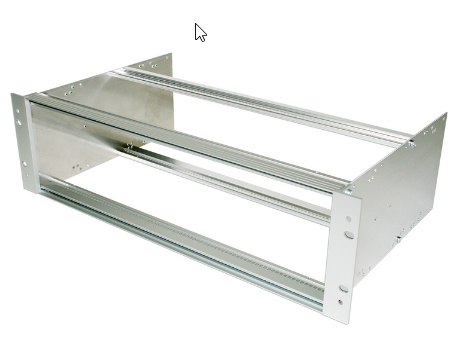

Das Behinger teil ist ok, nur die Module dürfen nicht zu tief bauen. Preiswerter wird es wenn Du "Baugruppenrträger" (siehe Bild) nimmst.
Die gibt es oft sehr günstig. Für den Anfang Oben mit Pappe abdecken, oder sich Bretter für oben und ggf. unten im Baumarkt zu scheiden lassen und diese mit Schrauben an den Rackschienen festschrauben lassen.
Bei Baugruppenträger braucht Du in der Regel M2,5 Schrauben und nicht M3, aber das ist nicht wirklich eine Herausforderung.

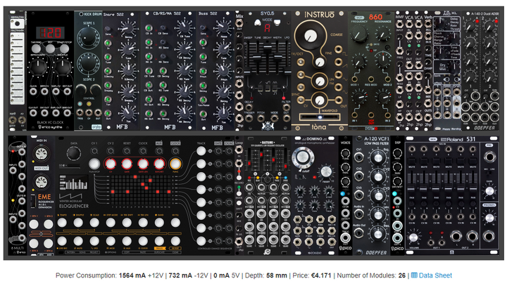

Sooooooo, ich habe mein 84 TE Rack nun voll gemacht. Erstmal zu euren Fragen: Ich bleibe bei Mono. Stereo mache ich dann mit Panorama im Mischpult oder Mehrspur Rekorder. Finde Stereo auch gar nicht wichtig für Musik. Ein bisschen hier und da, aber im Signalweg alles Mono ist doch viel entspannter. Dieses Disting MK 4 kommt wirklich gar nicht in Frage. Ich will was RICHTIGES! Das dann mitunter +12V im Signalweg sind und meine Synthesizer nur 1V etwa haben, das habe ich noch nicht ganz verstanden, aber das lerne ich hoffentlich noch, wie ich damit umgehe. Welche Art der Musik ich machen will? Vorwiegend Geräusche (siehe schöner Krach Thread). Und dann auch irgendwelche Musik, aber ich bin kein Musiker. Für mich ist das alles ein Experimentierfeld. Ein SQD 1 als Midi Sequenzer für die Synths. Und die gehen dann in das Rack zur weiteren verarbeitung und die CV/Gate kommen auch aus den Synths in den Modular (wie genau weiß ich noch nicht). Oder ich kauf mir irgendwann noch ein Keystep, der ist wohl sehr effizient um schnell Ergebnisse zu bekommen.
Jetzt meine Module sortiert nach Breite:
- Behringer 914 Filterbank
- Behringer 150 Ring Modulator, LFO, ...
- Doepfer A-135-2 Mini Quad VCA/VC Mixer (wo ist der Unterschied zur Vintage Edition?)
- Behringer 902 VCA
- Tiptop SD909 Drum Modul
- Eowave Poles 2 Kanal Attenuator
- Noise Engineering BIN SEQ Sequenzer zum Experimentieren
- Erica Synths Pico VCO kann als zusätzlicher LFO benutzt werden​
Das sind zusammen 80 TE + 4 TE Netzteil und das Rack ist voll ;-)
------- Stromverbrauch laut Angabe zusammen 320 mA -------
Preis, wenn ich alles neu kaufe etwa 800€ + Case :fressen:

Ich dachte, du wolltest nur was kleines zulegen ;-) ich würde nicht auf einmal alles kaufen, sondern zuerst mal grundlegendes und dann später die anderen Module. Ich würde auch zuerst ein Neutron zulegen, das ist quasi schon ein Modular System für sich und du hast dann schon die Basics und nützliche Dinge wie slew limiter, s&h, Attenuatoren (einer davon ist auch ein vca) etc. Im Eurorack Case kannst du dann ergänzende Module wie z. B. Quantizer, Attenuverter mit offset, Clock divider, Mischer etc. unterbringen. Ansonsten würde ich gleich ein 2x84hp Gehäuse zulegen (sollte aber genügend Tiefe haben, manche Module sind mehr als 55mm tief).
