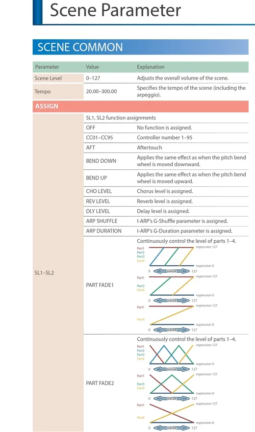

Wie Mappe ich zb eine Unterfunktion der XV Synthese auf den Slider ? ich check das nicht ..
Also die Partials der XV Synthese haben Drumsounds welche dann auch editiert werden können. Aber über den dedizierten Drumpart komme ich nicht weiter

Das sind die Fkt., die Du den Slidern zuweisen kannst. Du gehst mit den Pfeiltasten in ‚Scene Common Edit’ (Pfeil unter Screen ein Klick nach RECHTS), wählst mit dem linken Poti den Slider aus und mit dem rechten Poti den zu manipulierenden Wert.
Bitte behalte im Hinterkopf: Die Slider beeinflussen die komplette Scene! Wenn Du also mehrere Instrumente/Sounds layerst, wird zum Beispiel das Release all dieser Sounds verändert!
Ja, das Gerät bietet viele Eingriffs- und Modulationsmöglichkeiten, aber in diesem Fall bist Du dann wohl an eine der Grenzen gestossen...Hm , also kann man die Spider garnicht frei Mappen, ich hab es fast geahnt..
Ich glaube fast ich packe die Kiste wieder ein -...
