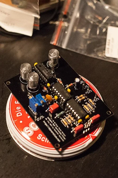

- Die alten Filter-Boards waren nur Low-Pass-Filter auf basis des SSM2044 basierend u.A. auf der Schaltung des Polysix etc.
- Der VCA war auf Basis des SSM2164 (SSM/Coolaudio) aufgebaut

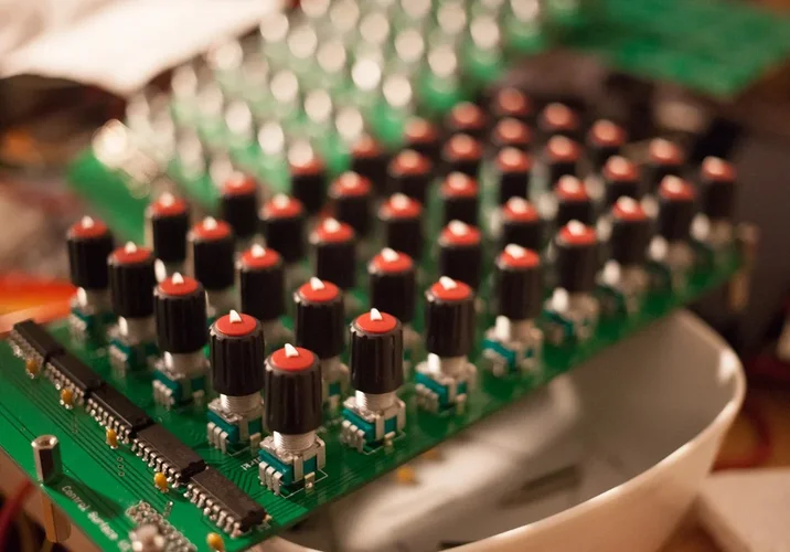

- Das Steuerinterface ist ein Interface mit 40 Potis und einer Scanning-Matrix, 1 x Grafikbildschirm 2,2", Knöppe.
- Die aktuell entwickelte Version setzt auf Standardkomponenten (OPA, OTA...) für die VCFs und VCAs.

Gear-Porn.. ähm.. Fotos:
Mehr Fotos folgen noch, wenn ich mal Zeit habe..
