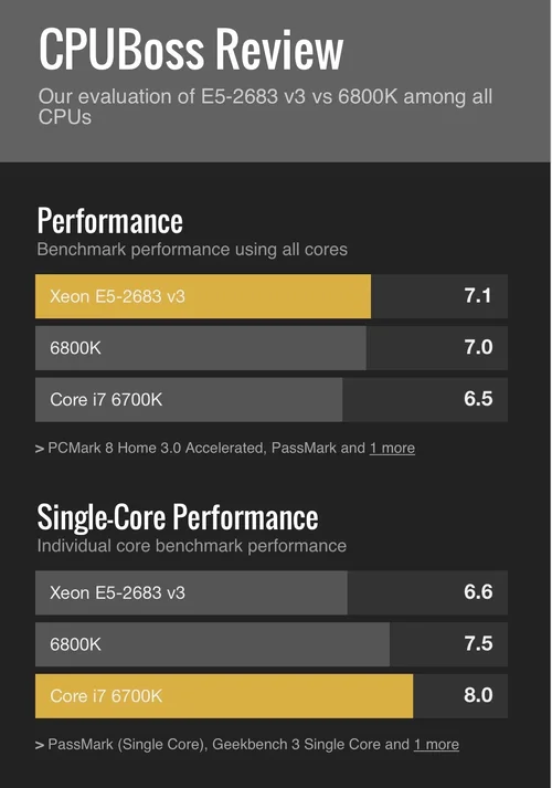

Frage an die CPU Spezialisten hier. Könnte von nem Kollegen einen Intel I7-6800K (Sockel 2011-3) bekommen. Aktuell hab ich einen Xeon E5-2683V3 laufen. Laut den üblichen Vergleichsseiten im Netz gibt sich das nicht viel. Der 6800 hat halt mehr Single Core Power und der Xeon nen arsch voll Kerne mehr. Würde das Mit Cubase überhaupt Sinn machen auf den 6800 zu wechseln ? Aktuell hab ich eigentlich überhaupt keine Probleme, was die Leistung des Rechners angeht.

Der 6800k hat mehr Einzelkernleistung und unterstützt den schnelleren Speicher.

The Core i7-6800K is the weakest of four new 14 nm Broadwell-E prosumer CPUs. This model has six cores with base and turbo frequencies of 3.4 and 3.8 GHz, a TDP of 140 watts and 28 PCIe 3.0 lanes. The 6800K closely matches, and supersedes, the very popular Haswell-E 5820K. Because of its MSRP of around $500, this CPU only makes sense for niche use cases which include graphics design, video production or multi GPU gaming. Comparing the 6800K and 6700K shows that for typical desktop use, at stock clocks, the 6800K actually lags the 6700K by around 10%. This is because desktop computing largely depends on single core performance and the Skylake i7-6700K is both clocked higher (Base clock 4.0 GHz vs 3.4 GHz) and has higher IPC due to its one generation lead over the 6800K. If the 6800K proves to be a capable overclocker then it may challenge the 6700K on a range of core-heavy use cases, time will tell

6x3,9GHz = 23,4
14x2,5GHz = 35
Dort steht was wichtig ist.
"Für Echtzeit-Audioanwendungen sind Prozessoren mit höherer Taktung Prozessoren mit mehr Kernen (Cores) vorzuziehen.Je mehr Kerne zur Verfügung stehen, desto höher ist der Aufwand der Synchronisation der Kerne bzw. Threads. Das kann im Endeffekt zu einer reduzierten Leistung führen und das System verlangsamen.Eine höhere Anzahl an Kernen kann ggf. eine veränderte RAM-Konfiguration (Dual Channel, Quad Channel) nötig machen, um die optimale Leistung zu erzielen.Ein größerer CPU-Cache (L2, L3) kann einen positiven Einfluss auf die Echtzeitberechnungen haben."
Meine Einschätzung: Der Xeon wird mehr Gesamtleistung haben, hat halt ordentlich Kerne. Und aufgrund der Architektur von DAWs mit mehreren Spuren, wird die Last auch ziemlich gut aufgeteilt (kenne es bei Cubase nicht genau, aber bei Ableton gilt z.B. eine Spur = ein Thread = wird einem Kern zugewiesen). Soll heißen: Skaliert gut.
Deswegen würde ich die grobe Rechnung von @devilfish mit dem Zusammenrechnen der GHz Zahlen als Orientierung nehmen. Natürlich lassen sich die Frequenzen nicht einfach 1:1 vergleichen, weil die IPC der CPUs unterschiedlich ist (d.h. 100MHz vom i7 sind schneller als die 100MHz vom Xeon, aber selbst nach Anpassung ist die Gesamtleistung vom Xeon eben größer).
Am Ende bewegt man sich dennoch in einem ähnlichen Leistungsniveau. Daher würde ich einfach beim jetzigen Rechner bleiben, weil wofür der Aufwand, wenn am Ende nichts bei rum kommt. Du hast ja keinen Bottleneck derzeit. Und wenn du einen hättest, dann wäre der i7 auch keine große Verbesserung.
