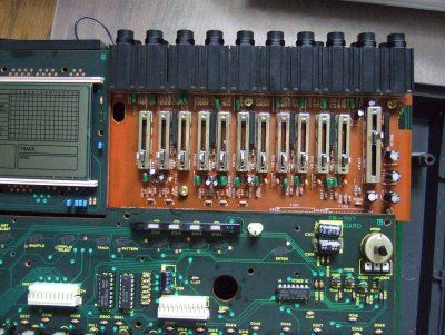

habe die tr 707 in "top zustand" ersteigert...war natürlich ein (ebay)witz, weil die fader rauschen.
ich habe noch nie fader oder ähnliches säubern müssen, aber wie kann ich da vorgehen
habe DeoxIt 5% und FaderLube 100%, soweit ich das aus anderen threads herausgelesen habe sollte man ja die fader mit deoxit5% "spülen" und danach faderlube 100% hinzugeben. da ich aber die fader nicht abmontieren kann frage ich mich wie man da vorgeht? kann mir nicht vorstellen dass einfach reinsprühen was bewirkt...greift das die platinen an?
hat jemand einen tip?
am besten wäre es mit dem 5% zeugs die fader ganz leicht einzulassen um diese dann mit druckluft richtig schön auszupusten (da musst du hakt mit nem tuch zushen dass dir der rotz nicht un die ohren fliegt ... dann kannst du jeweils ne geringe menege von dem 100%er reinpappen ...wobei ich zb meine fader/potis bis dato immer NUR mit druckluft reinigen ließ...
ausserdem würde es wohl auch schon reichen einfach nur das 5%ige zu nehmen denn das doxidiert ja chemisch und schmiert auch ein bischen (auch ihne das wiedr ruszupusten)... einzig zu berücksichtigen ist dass: je flüssiger das zeugs in den fadern ist um so schneller bindet das wieder staub und vermischt sich damit (was wiederum für die reine druckluftreiniging spricht)
nan sieht: viel wege führen nach rom LOL

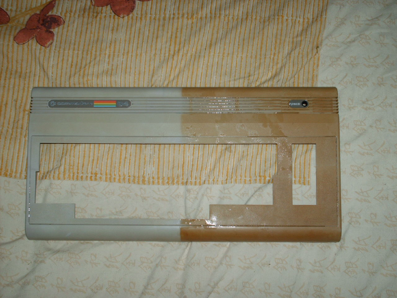

Wie wärs denn hier mit:
http://retr0bright.wikispaces.com/
Da sind verschiedene Rezepte, kann man sich recht günstig aus ein paar Sachen aus Apotheke und Drogeriemarkt zusammenmischen.
Beispiel:
Würde mich das mit meinem 707 allerdings nicht trauen, vielleicht erstmal an nem alten Diskettenlaufwerk oder sowas testen ;-)
Welche Konzentration / Einwirkzeit solls denn sein damit die 707 wieder schön blond wird (wobei weiß ja noch doller wäre)
Hat das schonmal jemand gemacht?
hier vllt noch ein interessanter thread:
http://circuit-board.de/forum/viewtopic ... 3d93793f2b
die Frage wäre dann noch was mit den Schriftzügen passiert...ob die dann auch bleichen?

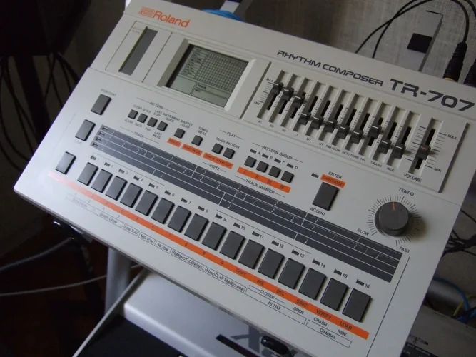

also ich habs jetzt einfach gewagt und meine 707 ins Säurebad geschmissen :mrgreen:
Habs dann glaub ich zu sehr mit Wasser verdünnt (30%iges Wasserstoffperoxid mit über einem Liter Wasser) weil die Schale echt groß war und das Oberteil des Gehäuses ja komplett unter "Wasser" musste...eins vorweg: sehr viel hat sich nicht getan sie ist nicht strahlend weiß geworden aber trotzdem um einige Nuancen heller. V.a. die gelben Ränder bei den Volume-Fadern sind alle weg.
Leider hab ich kein Bild vorher geschossen aber muss sagen jetzt strahlt sie doch wieder einigermaßen. Von vergilbt kann nicht mehr die Rede sein :supi:
Die Schrift hat sich überhaupt nicht gelöst außerdem für den Aufwand und Preis hat sichs echt gelohnt (10€ 1l Wasserstoffperoxid).
Gruß
