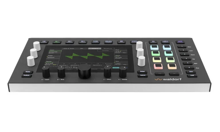

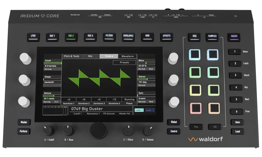

Waldorf hat den Iridium Core vorgestellt:
Mehr Infos auch hier im Forum

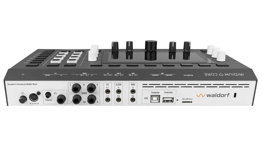

  • Exakt gleiche Engine wie alle anderen Iridien (also quasi Quantum minus analoge Filter)
  • 12 Stimmen (nicht 16 wie bei den anderen Geräten aus der Serie)
  • MIDI über TRS-Miniklinke
  • Stereo Audio-Eingänge und CV-Anschlüsse
Preis?
Aktuell bei T gelistet mit 1939 €
Irgend eine Idee woran das liegt, denn in der großen Version ist mit dem phyCORE-i.MX 6 ja jetzt auch nicht unbedingt eine aktuelle (hochpreisige) ARM Prozessor Platine verbaut, an der Stelle hätte man vielleicht nicht sparen müssen.
noch zum Preis ich habe meinen Iridium ganz am Anfang gekauft da war er noch 1800.- Ich dachter mir damals, da kann was nicht stimmen das er gegenüber dem Quantum mehr als halb so teuer ist. Später ist er ja dann rauf auf 2400.
und so finde ich es fast eine Frechheit, den Preis für den Iridium Core.
Aber so kommen andere billig an einen Iridium
Wenn ich das richtig verstanden habe, ist der Iridium Core lediglich mono-timbral und nicht duo-timbral wie der Iridium.
Ich mag den Form-Faktor
