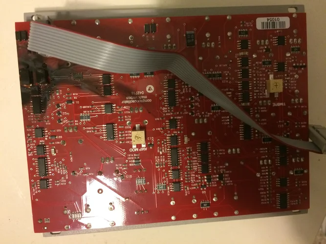

Moin,
ai...das kann doch nicht sein!
Wollte grad mal wieder ein wenig rumspielen, Stromversorgung ( 4ms row power ) angeschaltet, zack,...fing
der Complex Oscillator Feuer!
Vor 4 Wochen gekauft! Bis grad eben tadellos funktioniert! :roll:

Sind/waren die zwei Kohleklötzchen mal Tantal Elkos? Dann könnte auch deine PSU der Auslöser sein.
Tyskiesstiefvater schrieb:
Hm.....aber selbst wenn die PSU der Auslöser gewesen ist, liegt der Fehler dann doch trotzdem am Verbos-Modul?!?
solange keine Überspannung oder Verpolung die Ursache war, ist das Gewährleistung.

was ich bei deinem Complex komisch finde ist . Zwei Transistoren beim Trimmer von Amp Mod ,die sieht man nicht bei dir und dann habe meine zwei fette Klötzchen drauf(habe mir die nicht näher angeschaut wie die heissen)
hier noch ein Foto von meinen beiden . Ach ja bei meinen steht Rev 6 2014 drauf, bei dir nur ne Nummer .
Der Neue
Der Alte
Hast du die von Schneider?

Dann sind das wohl zwei verschiedene Versionen - was ist daran komisch? Verbos ist da im Hintergrund ziemlich vergleichsweise flink mit dem überarbeiten der Module, auch weil sie die Platinen wohl selber herstellen und bestücken können und deshalb nicht auf die Wartelisten anderer Firmen und deren erwarteten Auftragsgrößen abhängig sind. Vielleicht sind sie deshalb so teuer...

Eine Überspannung würd ich aber nicht prinzipiell ausschliessen, evtl. ein Überschwingen des Schaltreglers beim Einschalten. Tantals sind schon sehr mimosenhaft.

Vermutlich hast Du mit dem abgebrannten Modul gerade andere Sorgen, aber mich würde mal interessieren, ob bei der 4ms Row Power Spannungsversorgung irgendeine Sicherung gefolgen ist, wenn es die überhaupt gibt?
Für solche Verkohlungen muss relativ lange, ein relativ hoher Strom geflossen sein. Also eher ein Kurzschluss. Normalerweise müsste da eine Sicherung fliegen. Nun sind diese Steckernetzteile oder Laptopnetzteile aber i.R. kurzschlussfest aufgebaut, was dazu führt, dass sie bei einem sekundärseitigen Kurzschluss einfach ihren maximalen Strom abgeben und das ohne Sicherungsmaßnahmen auch relativ lange. In diesem Fall offensichtlich zu lange.
Das ist nur eine Vermutung, aber wenn dem so sein sollte, gibt es mir sehr zu denken und würde gegen die Verwendung solcher Spannungsversorgungen für Modularzwecke sprechen.
Jein. Sperrwandlernetzteile haben für gewöhnlich schon vom Prinzip her eine sogenannte elektronische Sicherung. Im Falle einer Überlast, schalten sie für eine gewisse Zeit ab, probieren dann nochmals zu starten, schalten wieder ab und so weiter. Der Vorteil ist, dass nachdem der Kurzschluss beseitigt ist, das Netzteil wieder arbeitet ohne das man eine Sicherung ersetzen müsste. Hier sind jedoch hinter dem Netzteil noch DC/DC-Schaltregler, die hier strombegrenzend eingreifen und das spannungsliefernde Netzteil einerseits vor Überlastung "schützen" (so, dass dessen elektronische Sicherung nicht ansprechen kann), andererseits aber selber keine Schutzfunktion gegenüber dem Verbraucher bieten. Wobei ein Linearregler hier ähnlich agieren würde mit dem Unterschied, dass er irgendwann wegen Überhitzung (hoffentlich) abschaltet. In beiden Fällen wäre ein Satz Sicherungen ausgangsseitig sicher nicht verkehrt, jedoch eine Fehlerquelle mehr.

Habe meinen neuen Comples gestern hier im Laden verglichen. Bei den Neueren ist das Schlatungsdesing anders . Keine Elkes zu sehen , keine Transitoren.

Danke für die genauere Beschreibung. Mir war das Prinzip der Netzteile schon klar, aber letztlich ging es mir um die Frage, ob das 4ms Row Power eingangs- oder ausgangsseitig eine Sicherung hat, vermutlich nicht. Bis ein überlasteter Spannungsregler "anspricht", dürfte es für das Modul zu spät sein. Im schlimmsten Fall wird dabei auch der Spannungsregler zerstört. Das kann eigentlich nicht das Ziel sein. Wie Du schon schreibst, ein ordentlicher Satz Sicherungen ausgangsseitig wäre die beste Lösung. Oder eben ein entsprechender Schutz auf dem Modul.
Sollte das Modul wirklich wg einer zu hohen Spannungsspitze abgeraucht sein..... würde dann
ein Überspannungsschutz Abhilfe schaffen? Bzw....warum hat das Netzteil dann keinen abbekommen?
Weild as Netzteil vermutlich diese Spannungsspitzen fabrizierte. An der PSU geht dann auch nichts defekt, nur sollte diese eigentlich keine Spannungsspitzen erzeugen. Hier würde ich mal näher hinschauen, was da los ist.

es kann doch nicht so schwer sein, im Modul eine kleine Schutzschaltung gegen Überpanung einzubauen, solche Schutzmechnismen haben andere doch auch. Da ist das Schaltungsdesign etwas schlampig gemacht, sollte eigentlich nicht vorkommen. Spannungsspitzen können beim Einschalten doch immer mal auftreten.
Naja kann man aber ich würde als Entwickler auch davon ausgehen, dass die PSU macht das was sie soll. Wenne s Spannungsspitzen gibt, stimmt etwas mit der PSU nicht. Das würde ich nicht auf den Modulhersteller schieben!
Denn dieser gibt vor, in welchen Bereichen die Module betrieben werden können. Und wenn gleichzeitig beide Kondensatoren durchknallen, liegt der Fehler sicher nicht am Modul.
