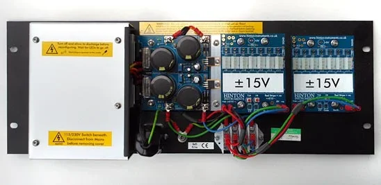

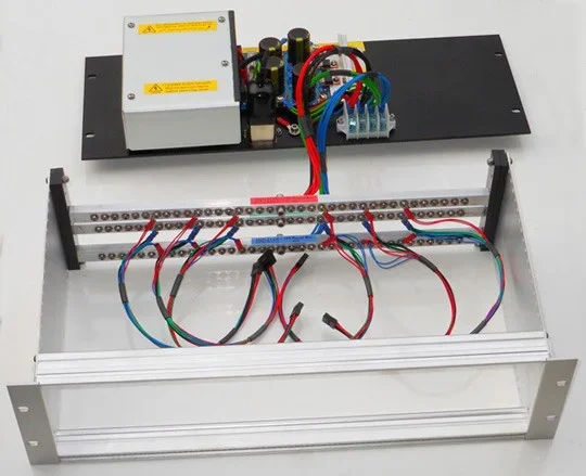

Ich versteh' schon was Du meinst, bzw. dann doch nicht: Das Doofer Netzteil mit zwei Busplatinen was ich in einem meiner cases habe hat glaube ich so 160,- gekostet, das Synthrotek, dass ich jetzt doch lieber nicht nutzen wollte 250,-. Ich glaube 4ms liegt irgendwo dazwischen. Und vom Case her ist doch außer Pappkarton alles teurer als Doepfer-Low-Cost, oder (welches Photo meinst Du denn?).
Das Problem ist glaub' ich eher, dass es selbst für den informierten Laien (d.h. Nicht-Elektrotechniker oder wie der zugehörige Ausbildungsberuf gerade heißt) kaum ersichtlich ist, ob eine Stromversorgung gut ist oder Schrott. Man kann sich überlegen, dass es nicht gut sein kann wenn es sehr klein ist oder sehr billig aber letztlich ist das doch magisches Denken...
Andererseits kann ich mir nicht vorstellen, dass das hier die einzige Möglichkeit ist:
http://hinton-instruments.co.uk/paprod/psu/fullpower.htm
420,- Britische Pfund nur für das Netzteil plus 43,. Pfund für die Verteilung pro 7 Anschlüsse. Oder Individuallösung mit fetten Stromschienen und eigenen Kabeln zu den Modulen...vielleicht doch - nur, weiß man's?
