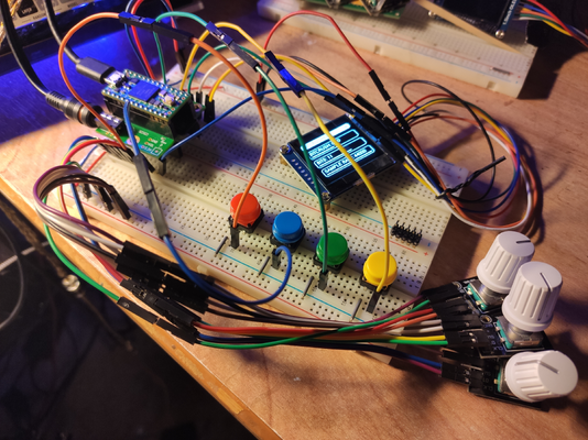

Wegen anderen SPI Pins für dein Display mal hier nachlesen..
Bei mir war es ähnlich wie dort im Thread vorgestellt. Ich wechselte dann auch zur u8g2Lib und das funktionierte dann. In der Einstellung "SW" benutzt der Treiber eine Software-Emulation und man kann alle Display-Pins auf frei wählen. Diese Variante ist aber deutlich weniger performant. In der HW-Einstellung kann man nur 3 Pins frei wählen - MOSI und SCK müssen zwingend 11 und 13 sein, um die Hardwarebeschleunigung zu nutzen. Die beiden Pins nutzt aber das Audioshield.
Mein Plan ist es nun auf die höheren Pins vom SDI1 (26 und 27) auszuweichen. Dafür gibt es in der u8g2 auch einen zweiten Treiber "2ND":
Code:
U8G2_SSD1327_WS_128X128_F_2ND_4W_HW_SPI u8g2(...);
Aber irgendwie funktioniert das nicht. Es ist dazu auch nichts weiter dokumentiert.
Der normale Aufruf für die Standardverkablung:
Code:
U8G2_SSD1327_WS_128X128_F_4W_HW_SPI u8g2(...);
funktioniert mit den Pins 11 und 13.
In möchte in jedem Fall die Hardwarebeschleunigung einsetzen, weil der Synth damit fehlerfrei läuft.
Allerdings dann ohne Audioshield, wegen des Pin-Konfliktes.

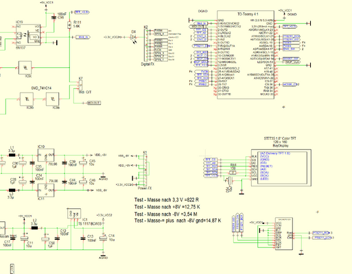

Ich benutze einen Teensy 4.1 mit mehr Port-Leitungen und ein anderes Audio-Shield (PCM5102).
Das Display hat einen SPI Anschluss und wird mit 32Mhz Clockrate betrieben.
Weil die Leitungen vom Teensy Borad bis zum Display auf unserer Platine sehr kurz sind, funktioniert das Display sogar bis 59MHz.
Zum Laden und speichern von Patches benutze ich den SD Kartenslot auf dem Teensy4.1 Board.
Mein Synth nimmt langsam Form an - auch natürlich dank Eurer Hilfe!
Hier gibt es ein neues Demovideo vom aktuellen SUPRABUZZ:

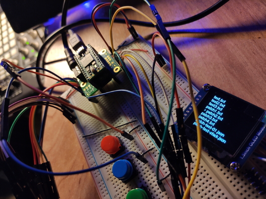

Die Entwicklung am SUPRABUZZ geht stetig voran.
Nach vielem Herumprobieren mit den Datentypen, konnte ich heute den ersten Erfolg beim Sichern und Laden eines Patches verbuchen. Ist alles noch sehr rudimentär implementiert, aber funktioniert. Ich kämpfe noch mit Problemen bei der Konvertierung zwischen char* und const char* ... dazu muss ich mir echt nochmal ein Tutorial anschauen. Als Webprogrammiererin muss man sich erstmal mit dem Pointer-Konzept beschäftigen.
Ich habe versucht noch einen Pin für einen zusätzlichen Taster an den Teensy zu bekommen, aber das ist so nicht möglich. Entweder verlöte ich einen weiteren Pin an der Unterseite oder bekomme eine Art Shift-Funktion hin - sprich: wenn Button 1 + Button 2 gedrückt mache dies und jenes. Durch die Themen muss ich jetzt erstmal durchschlagen. Das wird nicht ausbleiben.
Beim nächsten Projekt kann ich die Infrastruktur dann weiter nutzen.
Für mehr Buttons kannst du entweder ein Shift Register (74HC165) nutzen oder die Taster in einer Dioden Matrix organisieren.
Die 74HC165 haben 8 Eingänge.
Wenn du mehr als 8 Buttons nutzen willst, lassen sich die 74HC165 auch kaskadieren.
Wenn du auch diverse Status LEDs einbauen willst, dann geht das mit dem 74HC595 der 8 Ausgänge bietet.
