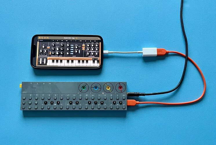

Zum Schluss noch ein Foto der vermutlich kleinsten Workstation auf der Welt ;-)
