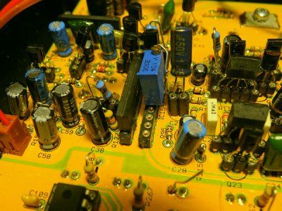

Das Teil habe ich gerade hier, um es fit zu machen, da ist gar kein BA662 mehr vorgesehen. Klar, kann man hinfummeln, aber wenn man dann noch die Beschaffung des Clones drauf rechnet ist meine Lösung doch deutlich ökonomischer.

Der Stromverbrauch (an meiner x0x[1] gemessen) ist so bei grob 15mA, vielleicht 20mA, wenn die Kiste den Sound macht, der am meisten verbraucht. Auch knapp 20mA mehr bringen den AN1358 (AN6562) nicht aus dem Tritt (...und das Datenblatt lässt dieses Verhalten auch erwarten).
Da ich keine Original 303 mehr hier habe, kann ich nicht sagen, ob der DC/DC dann schon lustige Effekte macht.
Das Stinchcombe Paper kenne ich natürlich, das zeigt für das Dioden-Filter, das unterschiedliche Kondensatorwerte (z.B auch wegen großer Toleranzen) praktisch nur die Eckfrequenz verschieben. (Seite 47)

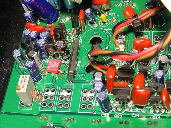

[1] hier sieht man auch, wofür man den Platz des B662 braucht:
... da wir heute keine OTAs mehr selektieren können, wie es Roland damals tat, müssen wir den Offset eben weg trimmen...

Ich habe das gestern mal "modelliert", also in meine x0x einen Regler eingebaut, der die Spannung, die in R1 rein geht, einstellbar macht.
http://wiki.openmusiclabs.com/wiki/x0xb ... board2.png
Der wesentliche variable Stromverbrauch ist die Hüllkurve, man muss das schon sehr passend "auf Naht" einstellen, damit nur einige Töne betroffen sind. Die Töne verbrauchen also schon etwas unterschiedlich, aber es ist nicht so, dass es da jetzt eine Konstellation gibt, die so richtig rein haut. (Bzw. falls es die gibt, dann bin ich noch nicht über sie gestolpert. )
Die sonstigen Abschätzungen dazu - insbesondere die 13,5V an IC23, unterhalb derer das IC die 11,85V Ausgangsspannung nicht mehr halten kann, stimmen ansonsten erstaunlich genau.
Trotz 5% Kohleschicht für R178,R179 stimmen bei meiner x0x die 11,85 (nominell 12V) verblüffend genau. (Die werden ja aus 5,333V (abgeglichen) *(1+R178/R179)=5.333*(1+2200/1800) gemacht = 11.8511V.)
Und an der Stelle werde ich auch noch etwas experimentieren, der erste Eindruck ist, dass diese Spannung eine merkliche Wirkung auf die Hüllkuven hat - es kann aber natürlich auch sein, dass der ansteigende Innenwiderstand der Versorgung den Effekt auslöst und die absolute Höhe der Spannung eher nix macht ... ich werde es hören... )
