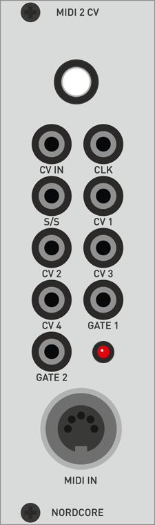

Hab eben mal einen Entwurf für Eurorack gemacht. Ist alles direkt an der Frontplatte montiert - für die Platine bastle ich immer Aluwinkel. Bin mir nicht ganz sicher, ob ich das mit dem Tune Regler richtig verstanden habe -ist das Poti für Tune oder irgendwas anderes gedacht!?

  • #315
ok verstehe... dachte ich packe mal alle elemente drauf, damit man eine visuelle referenz hat. auch zur zukunftssicherheit.
am ende beisst man sich in den arsch, weil buchse/poti für die neueste megafunktion der aktuellen firmware fehlt...
wofür ist CV IN geplant? CV to MIDI?

  • #317
hier nochmal eine abgespeckte variante., ohne clockteiler-poti und midi out. 7.5TE breit - bei mir passt das, weil ich noch ein paar andere module mit seltsamen breiten habe. die led diesmal unten bei den gates.
  • #318

  • #323
so, hier noch der vollständigkeit halber in 10TE und blau die komplettausstattung (mit zweitem knopf, clock teiler und 4 gates). wird dann ziemlich eng. habe aber auch die fetten, schraubbaren DIN buchsen draufgepackt...
mit der bitte um korrekturen, falls irgendwelche elemente fehlen oder keinen sinn machen.
Überlegung zur Buchsenanordnung:
CV1... CV4 in einer Reihe untereinander, Gate 1..4 in einer Reihe untereinander, und eine Reihe mit dem Rest
Bei der Bedienung (auch mit dem 2.Button) bin ich noch etwas unschlüssig. Es bietet sich an, "2.Button drücken, Keyboard-Taste drücken" zum Umprogrammieren zu nehmen, ich fürchte allerdings, dass sich das echt mistig bedient. (Mein Axiom 25 hat so etwas, das nervt praktisch weit mehr, als ich das erwartet hatte... )
