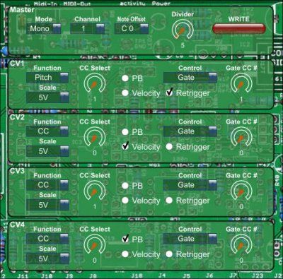

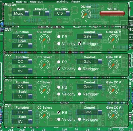

Langsam krieg ich aus dem CTRLR was funktionales raus ... die erste CV lässt sich schon konfigurieren.
  • #364
Konfiguration mit CTRLR läuft soweit... bisschen an der Optik rumgefummelt :play: ( ...ok, die Idee mit der Platine ist vom Shruti-Panel geklaut... )
CTRLR-Steuer-Panel für das Midi-CV-Interface
... etwas debuggen muss ich das noch. Die CC-Ansteuerung vom Gate will noch nicht so wie ich das haben will.... ( ...sondern macht das, was ich programmiert habe... )
