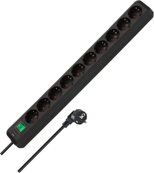

Von Ehmann gibt es Steckdosenleisten mit einem großenAn/Ausschalter mit Aufhängmöglichkeit am 2 m langen Kabel. Enorm praktisch!
Hat aber nix mit Wandwarzen zu tun. Außer, dass die einzelnen Dosen für die meisten Wandwarzen weit genug auseinander sind.

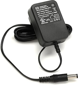

Ich hab mir mal ein Bündel kurzer Verlängerungskabel (ca. 10 cm) für Wandwarzen (bzw. für diese dünnen zweiadrigen Stromkabel) gekauft, damit ist jede Dosenleiste geeignet.
Gibt's bei Ebay, Amazon, kein Problem.
Interessante Idee. Hilft zwar bei den klassischen Trafowandwarzen mit vollwertigem CEE 7 Schukostecker nicht (a la Roland, Alesis), aber für die ganzen Schaltnetzteil-Dinger ist das gut.
Ich hab hier in erster Linie die einzelnen Wandwarzen insofern reduziert, als daß ich alle Geräte mit gleicher Spannung (zB 12V) per Hohlstecker-Verteiler an ein dickes 6A Netzteil gehängt habe (Meanwell GSM60B). Diejenigen mit umgekehrter Polarität (Plus außen) bekamen einen Reverse-Adapter spendiert, diejenigen mit einem 5,5/2,5mm Hohlstecker ebenfalls einen Adapter.

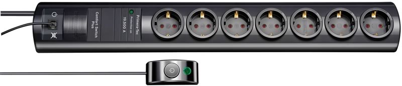

Diese ist äußerst gut konzipiert nur zu wenige Dosen: https://www.pollin.de/p/hama-steckdosenleiste-6-1-xl-6-fach-einzeln-schaltbar-schwarz-553806
Weiter ist diese ausreichend mit Dosen versehene Leiste nur wieder ohne Schalter 😒: https://www.bueromarkt-ag.de/steckd...MIwoKgq_KKiAMVyQUGAB1S-DUREAQYASABEgLapPD_BwE
Die Lösung mit dem Verlängerungskabel ist smart, verursacht wieder mehr Kabelsalat, da die Oberfläche der Warze ja die Kühlung ist erhöht dies Risiken.
14 Wandwarzen auf einer Leiste, ist das Optimum. 😉

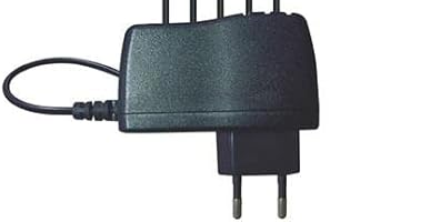

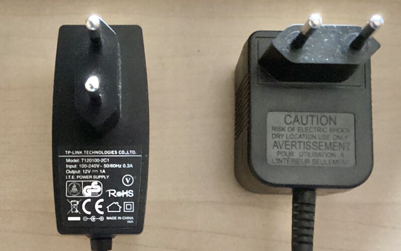

Bei der Ausrichtung der Steckdosen ist auch zu beachten, ob die Steckernetzteile längs oder quer zu den Steckerpolen verlaufen. Behringer etwa hat beide Sorten im Programm, die kommen sich dann schon mal gegenseitig ins Gehege, wenn man sie nebeneinder in einer Leiste unterbringen möchte.
Was genau meinst du damit - verstehe ich nicht richtig ;-)
... und dann gibts da noch die alten Alesis-Trafowarzen, die so blöd gebaut sind, daß sie in einer "normalen" oder diagonalen Steckerleiste immer 2 Plätze belegen. Für genau diese Dinger hatte ich mir damals eine Steckerleiste mit um 90° gedrehten Steckdosen gekauft (so wie im Eingangsbeitrag), nur waren die in den späten 80ern noch selten und sehr teuer, selbst die aus dem Baumarkt ...

"längs" (und so schmal) ist doch voll selten... und würde aber ansonsten ganz prima in die mehrheit der leisten passen, da die mehrheit ja diagonal ist, weswegen man keine 2 "quer" warzen nebeneinanderbekommt.
