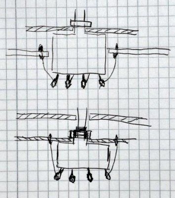

hallo.
Fetz schrieb:
Potis durch Platine schrauben und durch Front ragen lassen ist extrem knapp. Dazu müsste man die Lötseite der Platine sehr flach bekommen
was meinst du mit flach bekommen?
ich bastel (immernoch) an einer simplesizer v1.3 platine und potiplatine. die potiplatine ist dabei annähernd so groß wie die frontplatte mit 10mm löchern, durch die ich die potis montiere
und die beinchen hinten verlöte. ich hab potis von 3 herstellern, bei einem typ sind die beinchen zu kurz, muß man halt brücken. funzt aber prima und man hat gleich eine kompakte quasi frontplatte.
wenn du die potis auf die lötseite lötest und vorher in die front montierst, wie kommst du da noch zum löten? wieviel abstand denkst du dir da zwischen platine und front?
vielleicht wär eine skizze hilfreich.

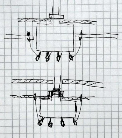

Re: Simple V2
Die beiden Varianten:
In der oberen Variante ist das Poti mit der Front verschraubt. Da steckt man alle Potis in die Platine, setzt die Front drüber und dreht die Muttern drauf (Handfest reicht). Dann dreht man das vorsichtig um und lötet die Potis fest. Die Platine ist doppelseitig durchkontaktiert, lässt sich also von beiden Seiten löten.
Dann kann man die Potischrauben wieder losdrehen und die Platine mit den Potis weiterbebasteln, bis sie läuft.
Das Problem dabei ist, das die Schalter exakt die gleiche Höhe wie die Potis haben müssen, sonst bekommt man sie nicht auf die gleiche Weise montiert.
In der unteren Variante sind Potis und Schalter in der Platine verschraubt, nicht in der Front. Dann müssen sie aber relativ lange Achsen haben. Da ich keine Lust auf "Achsen sägen" habe ist das ein Problem, die fertigen kurzen Achsen sind dafür zu kurz. Denn 3mm Abstand sind einfach zu wenig, da brauche ich etwa 5mm, sonst wird das zu schwierig beim Löten.
Die dritte Variante (so wie du das wohl gemacht hast) hat das Problem ja nicht, da zwischen Front und Poti-Platine keine Lötstellen sind, kann man den Abstand ca. 1,5 - 2mm machen, dann passen alle Muttern drunter und man hat genau die richtige Achsstummelänge, die durch die Front ragt. Und auch keine doofen Schaltermuttern auf der Front. Die Poti-Anschlüsse werden dann einfach flach (SMD-like) auf die Platine gelötet. Dafür braucht man aber eine extra Poti-platine, weil auf die außer die Potis und Schalter eben nichts drauf passt. (sind rund 25€, wenn wir zwei dutzend Nachbauer zusammenbekommen. ) Mit dieser Potiplatine kann man die Alu-Front dann auch ganz weg lassen und die Potiplatine direkt mit einer Frontplattenfolie bekleben - fertig.

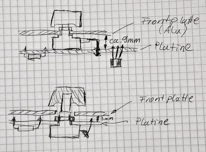

Bei den Drehschaltern gibt es das Problem nochmal getrennt. Denn die sind einfach so dick, das sie unmöglich zwischen Front und Platine gehen.
Auch wieder zwei Varianten, löten von der Bestückungseite ist bei der ersten Variante wieder sinnvoll, aber auch problemlos möglich. Wenn man festen Draht nimmt hält das auch auseinandergebaut ganz ordentlich, aber den Schalter dann zu betätigen erfordert etwas Vorsicht.

  • #438
Re: Simple V2
danke, jetzt weiß ich wie du´s meinst.
stimmt, bei meiner version bleibt nicht viel platz. grad mal die kupferbahnen und ein paar ausgelagerte widerstände.
aber, hätte den vorteil, daß man sich die frontplatte sparen kann, die ja auch wesentlich mehr als 25 euro kostet.

So, die Reichelt-Teile sind da, dann kann ich jetzt ja auch mal ein wenig hinter die Frontplatte abtauchen.
Zur Bedienung:
Drehschalter mit Chickenhead sind prima - das werde ich so vorsehen, auch wenn es etwas mehr Platz braucht. Damit *will* man an einem Drehschalter auch drehen, mit den runden Knöpfen ist das ja eher unangenehm.
Das völlig gleichmäßige Raster der Potis ist doof. Am auffälligsten beim Glide-Poti, das sitzt da einfach murksig. Generell bedient sich das aber einfach unintuitiv, wenn man das optisch etwas wirrer macht, lernt man viel schneller wo der Knopf ist, der das macht, was man gerade hören will, ohne das man die Beschriftung lesen muss.
Vielleicht bin ich da ja alleine, aber ich finde die neueren Synths wie den Future-Retro XS da nicht so schön, das ist an den alten Kisten einfach besser. Ist natürlich auch eine Platzfrage, der Arp-Solus ist über einen halben Meter breit, das muss dann auch nicht sein.
Die billigen Kippschalter sind leider wirklich billig - nicht preiswert. Da muss ich noch mal nach vertretbarer Qualität fahnden.
Wie ich den Frontplattenaufbau mache weiß ich immer noch nicht, eine extra Frontplatine wäre auf jeden Fall die "robusteste" Lösung, da hat man mit der Passform der Teile die kleinsten Probleme. Diese Platine gleich als Front mit zu verwenden hätte den Riesenvorteil, das man den Synth ohne viel mechanisches Gebastel fertig bekommt, zusammen mit den Holzteilen von SK-Heinz wäre das sogar ein Aufbau, für den man nicht mal mehr Bohren muss. Einen Schraubstock braucht man aber immer noch - zum Flachkabelverbinder zusammendrücken.
Der Nachteil ist dabei, dass die Frontplatine dann komplett in "SMD" sein muss. Die "Problemteile" sind dabei die Steckverbinder zur Elektronikplatine.
Mechanisch ist das stabil genug, die Platine kann man ja in 2 oder 3mm Dicke machen lassen - das ist stabiler als Alu.
