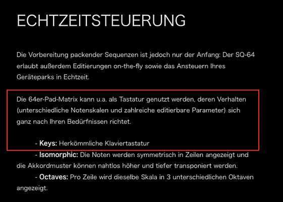

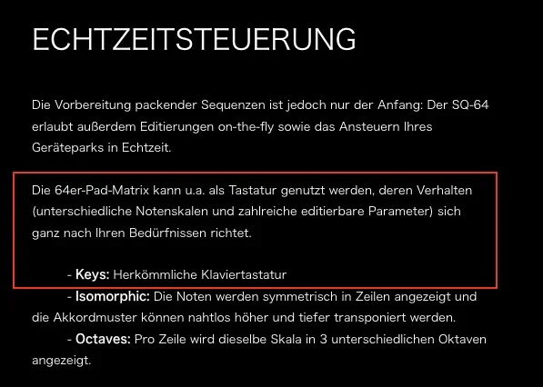

Vielen Dank für die Anregung mit dem SQ64, das muss ich mir erstmal durch den Kopf gehen lassen.
Kann man die Pads des SQ64 auch eigentlich auch als Keyboard-Ersatz zweckentfremden?
EDIT: Scheint zu gehen.
