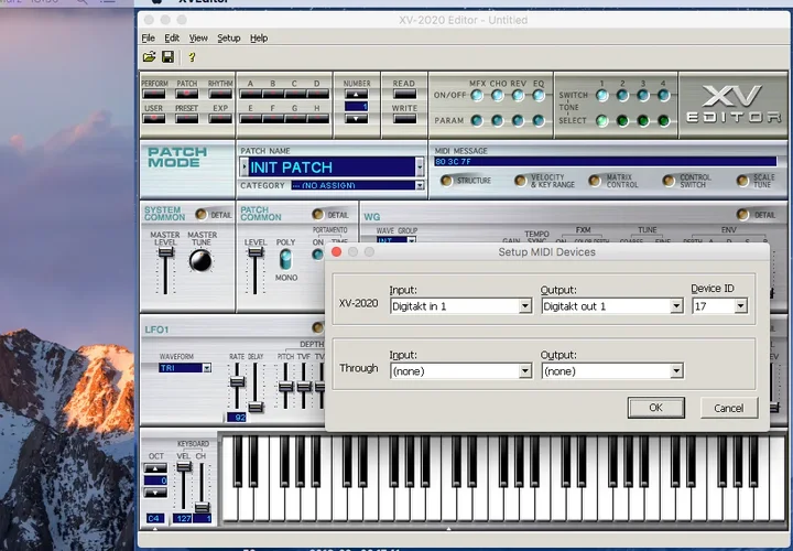

EDIT: Habe gerade mal mit Winebottler gespielt und den Windows-Editor in eine Mac-App umgewandelt. MIDI-Interface (Digitakt) wird erkannt, MIDI kommt auch an. Jetzt muss nur noch der XV-2020 eintrudeln, dann probiere das mal aus. Ist etwas frickelig, aber vielleicht funktioniert es tatsächlich.

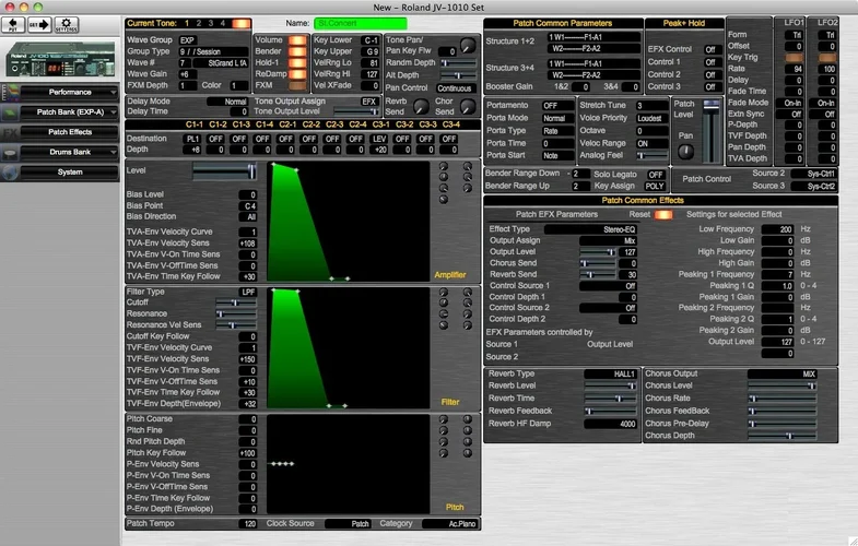

Mist, keine Chance. Komische Fehlermeldungen beim Start, seltsame Zahlen in Eingabefeldern. Dann geht zwar manchmal MIDI raus, aber der JV-1010 wird nicht erkannt.
Zum Glück gibt es noch MidiQuest.
Während SoundDiver nur sagt "Aha, ein JV-1010! XP-A ist 'Session', ich weiß was da drin ist" und bei Bedarf die Sounddaten herunterlädt, ist es für MidiQuest eine große Überraschung, was wohl überhaupt im ROM stecken mag …
Edit: Und ich komme nicht an den Inhalt von XP-B, also den Erweiterungsschacht :sad:
So, der XV-2020 ist angekommen. Tonnenweise nette Sounds für wenig Geld, dabei hab ich meine SRX-Expansions noch garnicht eingebaut :supi:.
Der PC-Editor läuft unter WINE auf meinem Mac einwandfrei. USB-Modus im XV auf "Generic" schalten, per USB-Kabel an den Mac anschließen, die XV-MIDI-Ports im Editor auswählen und los gehts. Hätte ich nie gedacht, dass das auf Anhieb funktioniert.
