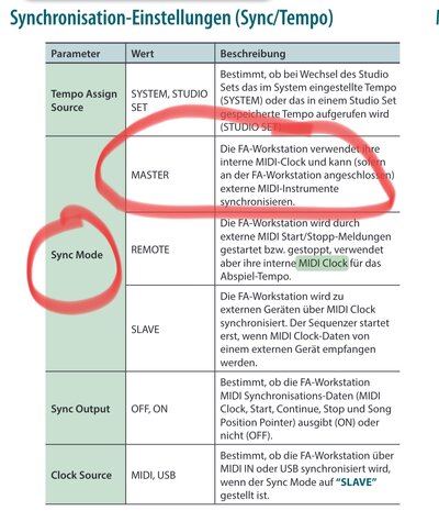

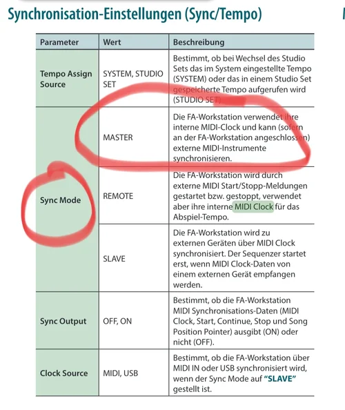

Das Midi-Clock-Signal muss vom Sequencer kommen und der Arp ist slave. Normalerweise sollte das dann funktionieren.
Einstellungen wie im Manual vorgenommen?
Ja, natürlich und im Kyra ist externe Time Source angegeben - das kann man im Arpeggio tun. Das funktioniert ja eben auch generell schon, aber der Arp startet nicht exakt bei NoteOn oder vielleicht kommt auch das NoteOn verzögert schon an.... aber mit Synchronisation von NoteOn-Befehlen habe ich das eigentlich nie Probleme. Ich meine nicht im hörbaren Bereich.
