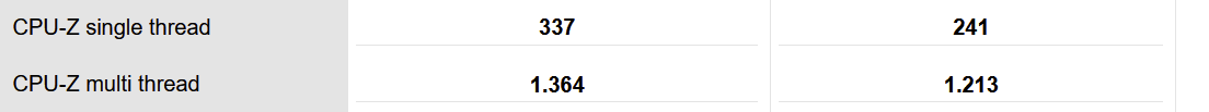

Ich hab hier jetzt einen Desktoprechner und ein Laptop aufsetzt und mal verglichen. Mein Desktoprechner mit einem i5 Prozessor scheint etwas besser zu sein im Vergleich zum Laptop mit i7. Verglichen mit Bitwig und Diva.
Hier mal die beiden CPUs: https://gadgetversus.com/processor/intel-core-i5-4460-vs-intel-core-i7-4800mq/
Kommt das etwas hin? Worauf muß man da achten, wenn man beide Prozessoren vergleichen will? CPU-Z single thread?
Und was müsste ich mir aktuell holen, um einen deutlichen Unterschied zu sehen. Sagen wir mal Faktor 2 mehr an Plugins ...

Sie man hier sehr gut: Single core ist der Unterschied +40%, über alle cores weniger als +10%.

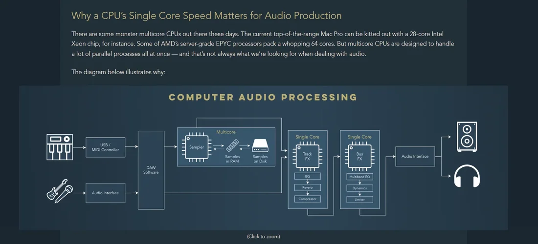

Die aktuellen DAWs, die ich kenne, sind alle multi Core fähig. Wenn es um die Cores geht, dann meine ich damit, dass es eine untergeordnete Rolle spielt, ob eine CPU ihre Gesamtleistung zB auf 8 Cores oder auf 12 Cores erbringt.

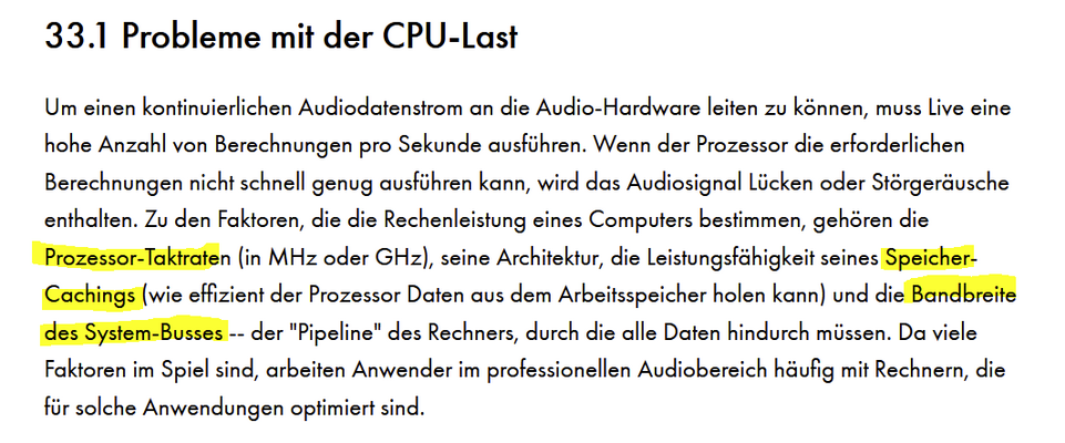

Die Taktfrequenz ist meiner Erfahrung nach deshalb wichtiger, weil Audio Anwendungen in erster Linie "Datenschaufelanwendungen" sind, die einen möglichst hohen Durchsatz in Echtzeit benötigen. Ein hoher Bus- und Speichertakt helfen da auch.
Gute Überlegung mit dem Datenschaufeln! Das ist evtl. ein Ansatzpunkt, um einen passenden Benchmarktest zu finden, um dann die verschiedenen CPUs zu vergleichen?

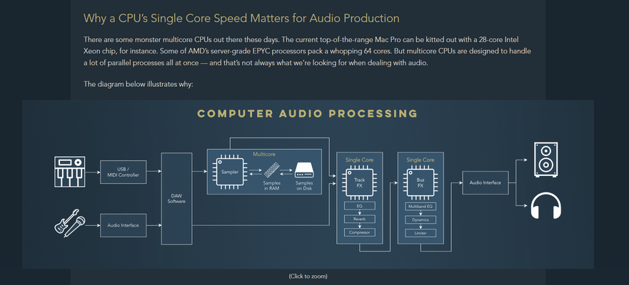

Mit den Effekten überrascht mich. Hat man mehrere Tracks werden aber hoffentlich je Track unterschiedliche Kerne herangezogen. Richtig eng scheint es dann beim Bus oder Master zu werden. Klasse Grafik! Danke Dir!

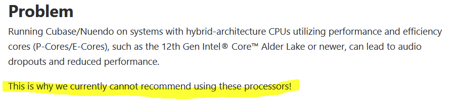

Cubase zB unterstützt Mehrkernsysteme, allerdings alles andere als effizient und fehlerfrei. Ich vermute, die Herausforderung besteht darin, dynamisch entscheiden zu können, welche Prozesse wie verteilt werden können, ohne einen negativen Effekt auf die Echtzeit. VST Effekte und Instrumente können sowohl single core als auch multi core unterstützen, wobei Single Core nicht heisst, dass alle Single Core VSTs danmn auf dem gleichen Core laufen, sodern nur, dass sie nicht über mehrere Cores verteilt werden können. Für einen Effekt, der keine paralleisierbaren Aufgaben hat, weil er das Signal sequentiell verändert, macht Multicore vermutlich gar keinen Sinn.
Einfach "nur" einen Kanal/Track nur einem Tread/core zuzuordnen, reicht vermutlich nicht, da gibt Abhängigkeiten, beispielsweise sidechains. Ähnlich bei den Gruppen/Summen und dem Master, das muss letztlich grösstenteils alles nacheinander ablaufen. Gewisse Dinge kann man vermutlich im Voraus parallel rechnen (z.B. die Steuerdaten einiger Automationsverläufe) und dann in Echtzeit "nur" noch auf die Spur anwenden, aber andere Dinge sind wohl strikt sequentiell, sofern man die Spuren nicht schon vorher freezed/rendert. D.h. wenn man solche Dinge verteilt, dann generiert man Abhängigkeiten zwischen Threads. Das kann schnell komplex werden. Ich vermute, Steinberg's Probleme mit der Multicore Unterstützung kommt von da (ist aber nur ein wild guess).

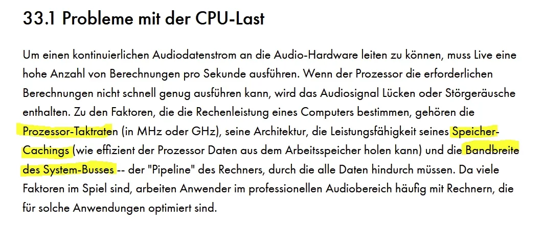

Und hier noch ein Beispiel für Probleme von Audio Anwendungen die sich aus der System Architektur ergeben:
Deshalb meinte ich oben auch, ich würde mich tendenziell für einen höheren Prozessortakt entscheiden, v.a. auch in Kombination mit einem hohen Bustakt, weil die CPU dann nicht nur mehr Rechenzyklen hat, sondern die Daten zwischen Prozessor, RAM und Storage schneller verschoben werden können.

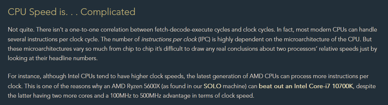

Piep, bin doch nochmal da. Wenn Du bei Geekbench schaust, dann schneiden durchaus hochgetakte Prozessoren im Singlecore schlechter ab, als niedriger laufende. Wie sollte man damit umgehen? Brauchen wir nicht doch für Audioanwendungen einen geeigneten Benchmark? Vielleicht hat ja jemand sowas schon geschrieben? Ich habe noch nicht gegoogelt danach. Aber ein Audio-Benchmark wäre doch ne coole Sache, oder?
Ja, da bin ich ganz bei dir, ein Benchmark, möglichst normiert, wäre sicher die solideste Methode, um eine gut fundierte Aussage zu bekommen. Insb. wenn man nicht nur generelle Aussagen sondern ganz spezifische Vergleiche machen will.
