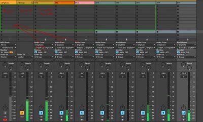

Na, Multiausgang meine ich.
Logic X
du könntest dein Vorhaben auch besser umschreiben als nur Multitrack mit dem Wort Multiausgang zu beschreiben
...naja ich ahne was du meinst
Logic kann ich nicht aber das dürfte wohl ähnlich wie in Ableton funktionieren, was ich hier mal anhand eines Screenshots erkläre.. . hoffe das ist soweit selbsterklärend
Ja, sorry dafür. Du hast es trotzdem richtig verstanden. Schon mal danke!
Was ich soweit glaube zu verstehen: Man erzeugt eine Software-Instr.-Spur mit dem OB.
Weiter erzeugt man Audio-Spuren mit dem entsprechenden Eingang aus dem OB.
Nur sehe ich da aktuell nur meine "normalen" eingänge vom Audiointerface. : /
Bei mir gehts im Übrigen um den AR MkII
