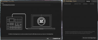

Ich habe auf Windows7 64bit installiert. Overbridge kriegt keine Verbindung zum Digitakt. Im Transfer ist Digitakt mit dem Rechner verbunden. OS 1.11 Beta6 installiert.
Gibt es da evtl was was man im Menü einstellt?? Oder hat noch jemand das Problem?
Habe alles mögliche versucht, es kommt einfach nichts. Man kann auch nicht viel anklicken. Sowas wie "verbinden" finde ich nicht.
