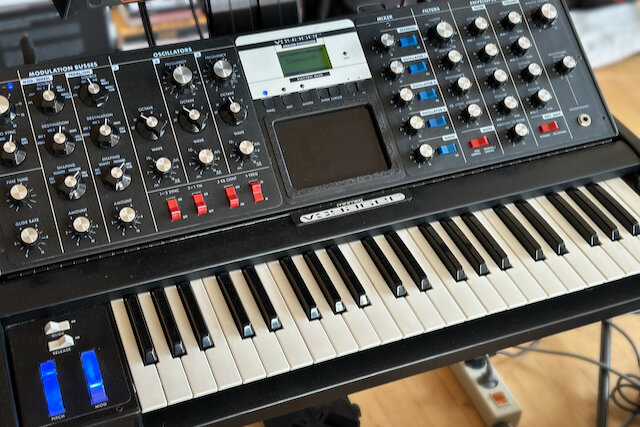

Ob der Slew rate mod hat, weiss ich leider nicht. Muss ich den öffnen, um das zu prüfen?
Verarbeitung ist top. Einzig die aufgeklebte Folie macht keinen so guten Eindruck. Und abartig schwer ist das Teil. Ich bin Zweitbesitzer, der Vorgänger hat ihn aber nicht sehr oft im Einsatz gehabt, daher sieht er wirklich top aus.

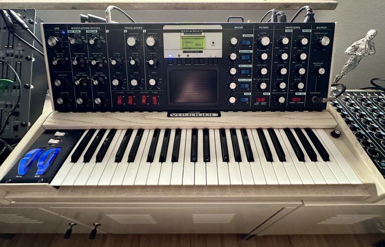

Mein Panel und alles ist auch noch wie neu, habe die #058 aus dem Jahr 2002.
Kann das bei meinem ebenfalls bestätigen. Bisher keine Ausfälle, keine Defekte und auch die Folie hält wie am ersten Tag.
Version: Electric Blue Select Series

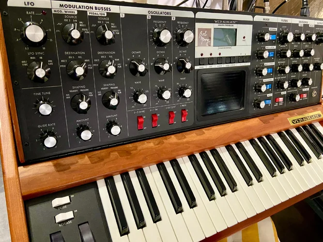

Hier ist #EB1386 seit dem Kauf in 2009 ohne Probleme, ohne Service-Bedarf und mit der Folie wie am ersten Tag im Einsatz.
Habe auch schon seit Jahren die Version 3.6 installiert.
