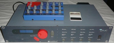

Ich habe ja einen blofeld und habe mich schon lange nicht mehr mit wavetablesynth auseinander gesetzt.
Jetzt gibt es bei ebay kleinanzeigen einen microwave rev b für 850 euro. Ich hab da keine ahnung was den derzeitigen preis betrifft, aber 800 scheint es wohl zu sein nach vergleichen.
Eigentlich wollte ich erst mal nix kaufen, aber in einem jahr können die preise stark steigen.
Anschauen will ich ihn auf jeden fall.
Ich habe mir demos angeschaut und der sound hat mich direkt an den film nummer 5 lebt erinnert den ich damals unzählige male geschaut habe.
Jetzt wollte ich wissen ob der preis angemessen ist?

Die Microwaves sind sehr langlebig. Es gibt einen Markt für die üblichen Verschleißteile (Display, Encoder). Ob Waldorf selbst da noch irgendwas repariert und was passiert, falls tatsächlich der Prozessor kaputt geht - keine Ahnung. Viele Bauteile bei Waldorf-Synths sind aber ziemlich übliche Elektronik-Bauteile, die auf dem deutschen Markt immer noch gut verfügbar sind.
Ich würde Dir allerdings eher zum Microwave 2/XT/XTk raten. Der hat zwar keine analogen Filter, ist dem Microwave 1 aber ansonsten in jeder Beziehung überlegen (mehr und editierbare Wavetables, verschiedene Filtertypen, komplexe Hüllkurven etc.).

Wenn Microwave, dann ein Rev A. Rev B ist etwas tamed down. Es läuft die identische SW in den Kisten und in Sachen Filterfrequenz ist alles eine Frage des Tunings im Service Mode. Die Kisten sind eher unverwüstlich. Mit Ausnahme der Curtis Chips (Filter und S&H) und der Custom ASICs ist es standard Krams. Netzteil ist allerdings speziell, lässt sich aber anders lösen. Die CPU ist ein Motorola 68000. Sollte kein Problem sein. Aber man hört von keinen Problemen damit. OS sollte V2.0 sein. Encoder kann man tauschen, der vom Rev B ist hier im Vorteil, hat aber weniger Ticks, also mehr kurbeln.
Der MWII/XT ist auch gut, aber wenn Du das Original willst, nimm das Original. Features sind nicht alles. Die Wavetables sind übrigens identisch und bei beiden Microwaves genauso editierbar. Genau nur von aussen mit einem Editor. Genau gesagt, willst Du aber eh beide und einen Q und einen Blofeld noch dazu.

moin, die unterschiede zwischen rev a und b sind zwar wahrnehmbar aber vernachlässigbar. mw1 is kruder, druckvoller , metallischer und sägt wie sau durchs spektrum. super für bässe, seq-sounds, fx, metallische pads alles was ecken hat. ab ner gewissen portion resonanz am filter pfeifts mir zuviel und verliert an druck. der interne mixer is gewinnbringend zu übersteuern
mw2/xt is breiter, majestätischer. wir oft für ambient benutzt. kommt nicht ganz an die druckvollen mw1 sounds ran, kann dafür komplexe pads und flächen besser und alles was breit is.
blofeld: bringt die mw2 sounds ins va-zeitalter, is allerdings was wavetables angeht etwas limitierter. dafür einiges an fx mit an bord.
hab alle drei, keiner wäre ersetzbar. und was den stereoping controller angeht: ich würd bei den microwaves/blofeld nen softwareeditor empfehlen weil du hast mit dem controller nie alle parameter im zugriff und vor allem übersichtlich - ich find software einfach effektiver weil übersichtlicher. für pulse, dw8000, tx81z oder so is der stereoping controller genial aber nicht bei den microwaves
ich benutz für die mw1 den hier : https://www.monstrummedia.com/ - is allerdings kein librarian dabei, das wär das einzige was zu kritisieren is
da du ja bereits einen blofeld hast wäre die mw1 als ergänzung für alles kantige /dreckige/kratzige eher zu empfehlen für meinen geschmack
Zu Rev A und B (beide hier) kann ich sagen:
A: Nase vorn bei Bässen und alles was Böse klingen soll.
B: Besser für glasiges, Bell-Artiges und allg. Höhenlastiges.
Monstrummedia kenn ich nicht, ich kenne nur den hier, und den kann ich empfehlen, und der hat auch ne Library Funktion:
