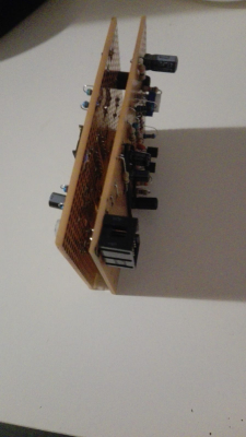

Vielleicht nützlich - es handelt sich in Anbetracht der verschiedenen Noise-Arten und der random gates ganz offensichtlich um das MFOS Noise Cornucopia. Unter dem Namen findet man es in der Modulübersicht auf musicfromouterspace.com.
Hab selbst eins gebaut (allerdings auf gekaufter Platine, nicht auf Stripboard), das Ding ist cool :supi:.
es fehlt nur noch der Vorwiederstand für die LED :cool: , und muss noch kalibriert werden.
funktioniert aber schon 1a
Japp, richtig, steht ja auch bei Eddy auf der Seite und das Random Gates hatter auch gleich mit auf der Seite. Leider ist es etwas schade, dass er immer komplette Streifenplatinen nimmt und seine Layouts dementsprechend groß sind, ich hab die Platine fürs Filter halbiert.

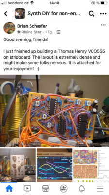

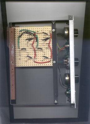

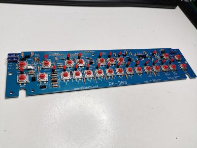

Wurde das FrontPanel + die LeiterPlatine geändert ? Bisher sah das doch immer so aus :
Habe selber 4 Stück davon am laufen , sehen aber alle so aus wie im meinem Bild !?

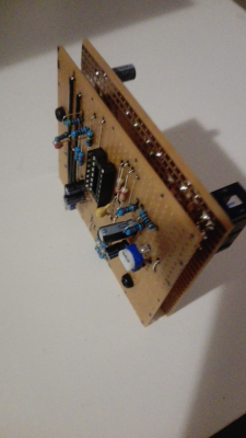

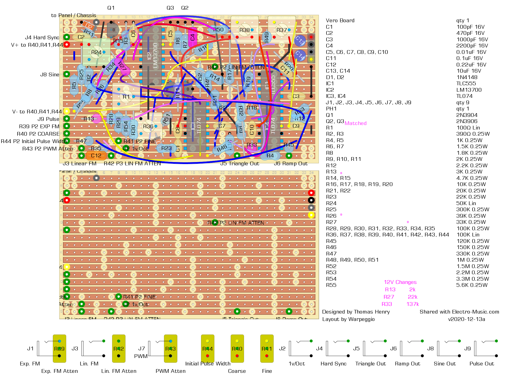

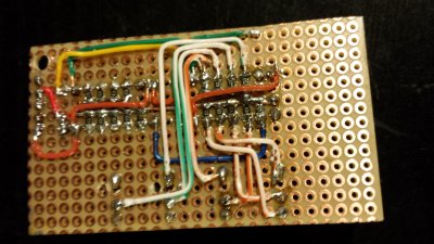

Anhang anzeigen 87328Anhang anzeigen 87329Anhang anzeigen 87330

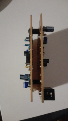

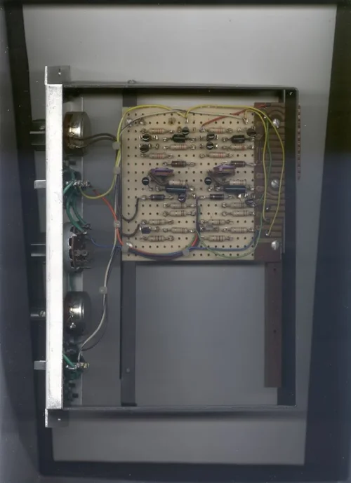

Und selbst deine schon um 50% verkleinerte Version sollte sich gut und gerne nochmal um weitere 50% verkleinern lassen, wenn du Lochraster statt Streifenraster benutzt.
Ich hatte ja auch anderweitig schonmal erwähnt, daß man mit Lochraster auch super thru hole und SMD kombinieren kann.
Thru hole von oben gesteckt und SMD von unten auf der Kupferseite gelötet.
Mit den SMD kann man bspw den Platz auf der Unterseite von ICs nutzen.
Auf dem angehängten Bild sieht man bspw, wie ich in einer Schaltung direkt unterhalb der beiden 74HC165 Shift Register ICs die zugehörigen Pullup SMD Widerstände platziert hab.
Mit standard thru hole Widerständen wäre eine solche Platzeinsparung nicht machbar.
Sauber abgelängte und übersichtlich verlegte farbige Drähte beugen auch den schwer zu überblickenden Rattennestern vor.
Hat die Firma Moog übrigens auch ab und an gemacht, wie diese Bilder des Trigger-Delay - Moduls 911-A beispielhaft zeigen.

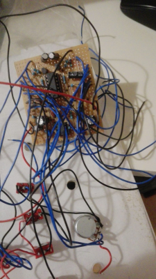

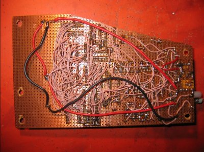

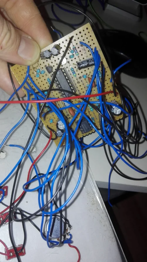

Okay, das sieht wirklich etwas wild aus, ich hab aber glaub ich bei Muff Wiggler eins gesehen, das war gar nicht so schlimm. Bin mir aber nicht ganz sicher.

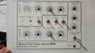

By the way, das hier war mein erstes "richtiges" Projekt, nachdems fertig war, musste ich dann feststellen, dass man damit doch nicht wirklich "arbeiten" kann... Es ist der Weird Sound Generator von MFOS .
Mittlerweile ist er Bauteilspender, aber ich bau ihn irgendwann nochmal richtig fertig, wäre auch schade um die schöne, mit viel Liebe gebohrte Plexiglasplatte. das war jedenfalls auch ein Rattennest, es waren über 30 Kabel...

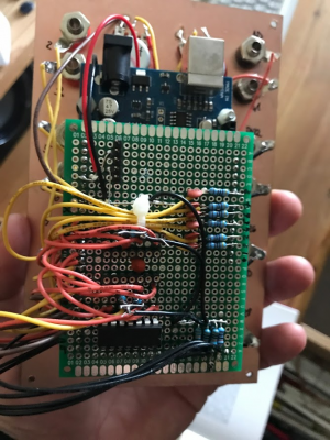

Auf welcher Platine, oder ob das auf nem Breadboard sitzt , ist ja den Bauteilen relativ egal! Das war jetzt ein Beispiel mit dem Clouds, es gibt halt allgemein immer mehr Kits die SMD verwenden.
Diese Clouds-Dinger sind ja eigentlich nur Prozessoren und viele Eingangs- und Ausgangspuffer und Potis.
Ich hab das mit Arduinos auch schon gemacht, allerdings als Aufsteckplatine (Shield, kann man auch kaufen).
Sind halt viele Kabel, es funktioniert, macht aber nicht wirklich Spaß. Fehlersuche und was nachlöten sind nicht so prickelnd. Bei mir sind das aber eh alles Einzelstücke.
Hab im Moment noch keinen Nerv zum Platinen entwerfen.
wenn der Mikrocontroller auf einer Entwicklungsplatine sitzt?
Die Entwicklungsplatine macht ja nicht so viel. Die sorgt hauptsächlich für Strom und Programmierbarkeit und führt die Anschlüsse nach draußen. Braucht halt mehr Platz.
Ein Problem hättest du vielleicht, wenn die Anschlüsse, die dein Projekt verwendet, auch für das Programmieren gebraucht werden.

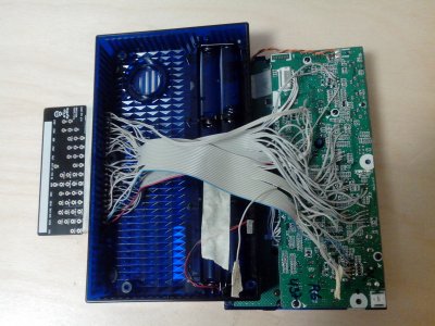

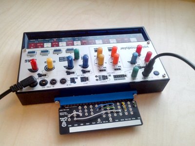

Hallo zusammen,

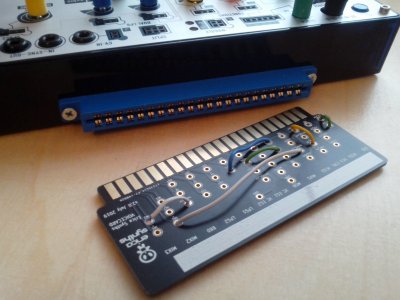

eigentlich war das Projekt für für die Feiertage angedacht aber dann hat es doch schon vorher in den Fingern gekribbelt und ich hab es fertig gebaut.
Verbaut wurde hier ein 44 Pin Konnektor um die Erica Synths DIY Voice Card aufnehmen zu können. Im Bucla Easel ist es ein 56 Pin Konnektor verbaut.
Der Volca Modular hat 50 Patchpunkte. Ich habe die 6 vom SPLIT und die externen Eingänge weg gelassen. GND ist mit an Board. 1X hab ich noch frei. Vielleicht für Strom für einen IC, Bastle Kastle Integration.....
Für die Pinbelegung hab ich mir eine Exceltabelle erstellt damit ich nicht durcheinander komme.
Flachbandkabel nicht zu lang lassen – es ist sehr wenig Platz – die Schraube in der Mitte musste ich weg lassen.
Vielleicht erstelle ich mir für die Card noch einen Aufkleber, da ich die Patchpunktbelegung geändert habe.
Durch die T8 Potikappen kann man bei den helleren Farbtönen auch die LEDs sehen. Ich überlege noch ob ich mir die weißen Punkte nicht aufbohren soll. Hab mal einen Test gemacht. Es funktioniert bei den sehr hellen LEDs – die von der LPG ist etwas schwach, man sieht sie nur im richtigen Winkel.
