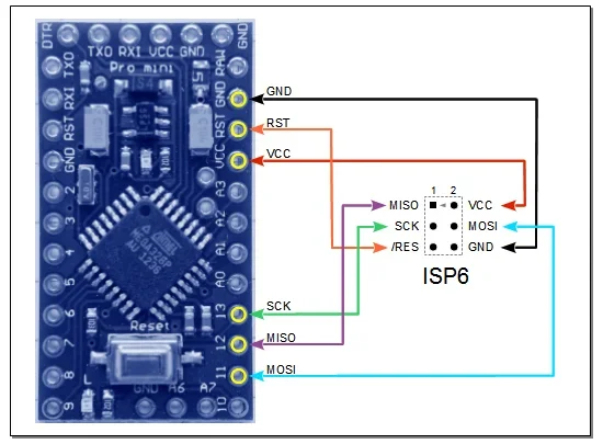

So würde dann z.B. so ein Mini Pro angeschlossen werden. Einfach mal nach ISP6 googeln.

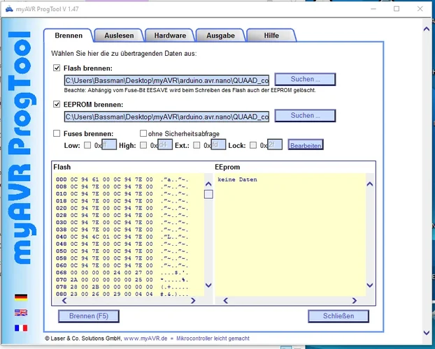

@Bodo
So schaut die Benutzeroberfläche aus. Lade das Programm doch einfach mal runter und spiel ein wenig damit rum bevor du Entscheidungen triffst. Das läuft auch ohne eingesteckter Hardware. Wenn das natürlich sofort Stress macht mit 11, kannst du es ja lassen.

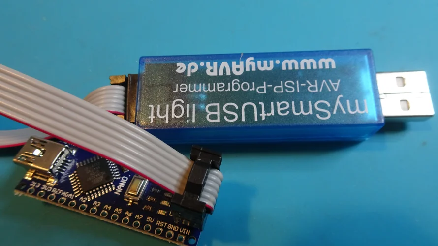

1710076540614.pngSo kommt der Stecker drauf auf den Nano. Und nicht vergessen unten links in der Software den Prozessor auszuwählen. Und vorher auch im Hardware Menue beim Programmer auf das kleine Fragezeichen clicken.

Der Programmer war gestern in der Post, und ich habe ihn eben eingeweiht.
Es scheint jetzt und damit für den Hagiwo Sync-LFO und auch den Clockmultiplier/-divider geklappt zu haben, zumindest gab die Programmersoftware ("myAVR_ProgTool") am Ende der Tätigkeit jeweils ein grün hinterlegtes Feld mit "OK" als letztem Kommentar aus.
Ganz sicher sein kann ich aber erst, wenn ich die letzten paar Bauteile (ich musste Schottky-Dioden nachbestellen, und die waren gestern auch in der Post, ich hatte aber noch keine Muße zum Löten) drin habe. Voraussichtlich am Wochenende oder Anfang kommender Woche.
Aber ich bin zuversichtlich, weil da jetzt keine Fehlermeldung kam und auch an allen beteiligen Gerätchen (= AVR-Programmer und der jeweilige Arduino) während des Brennvorgangs ein gar lustig und erbaulich Blinken mein darbend Aug' erfreuete.
