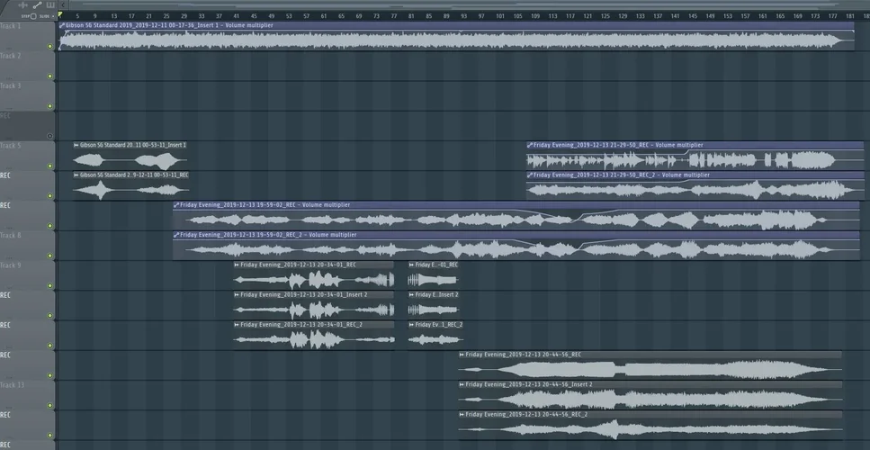

mein kleines presonus mischpult im studio überträgt 18 kanäle an die DAW. meine stücke haben sowieso nicht soviele spuren.
mein projekt Friday Evening sieht zb. so aus:
man sieht in der regel zwei spuren.....die unteren 6 spuren, ist so ein fall, wo ich mich entschieden habe, nachträglich einen zusätzlichen reverb zu benutzen....heißt 2 reverb spuren, statt einer. für noch mehr raumwirkung.
die unterne 6 spuren stehen im zusammenhang mit dem boog.

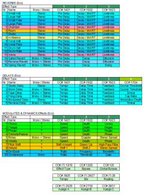

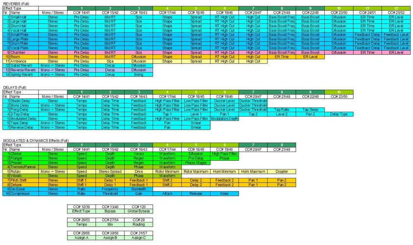

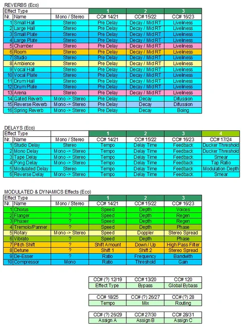

Es geht um die Frage wie viel mal beim MX400 im Vergleich zum MX200 aus den Reverbs rausholen kann. Zum Jammen nehm ich gerne mein MX200; Alles wichtigen Parameter haben Potis, Midi Clock rein und loslegen. Die Delays mag ich sowieso und die Modulationseffekte sind auch nicht übel.
Die Reverbs gefallen mir aber nicht wirklich, sind auch zu kurz. Der Arena Algo erlaubt zwar längere Decay-Zeiten, da man neben Pre Delay und Decay aber nur den "Liveliness" Parameter (Abschwächen der hohen Frequenz im Reverb Tail) hat wird es auch schnell matschig und/oder passt nicht.
Im MX400 kann man die Reverbs schon ziemlich detailiert einstellen, allerdings scheinen die Arena und Studio Algorithmen nicht mit erweiterten Parametern zur Verfügung zu stehen..
Ok, das war mir bis eben nicht klar. Öhh...das ist jetzt ziemlich blöd...
Trotzdem die Frage; was meint ihr, bringen die erweiterten Parameter viel, wenn man in die Richtung schöne, größere Reverbs gehen möchte?
Am besten selbst ausprobieren...hmm ja, gibt's ja nur noch gebraucht.
Liste der erweiterten Parameter:
Liste der nornalen Parameter:.mx400_effects_eco.png
