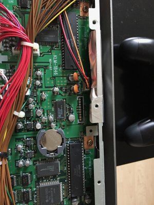

ich hänge mich jetzt mal dran... hab nun auch die eproms, aber:
ich bekomme die alten eproms nicht ohne größeren kraftaufwand herausgezogen. hab mir eine zange/auszieher besorgt, aber es scheint nicht zu funktionieren. im netz hab ich die info gefunden, dass die eproms bei ganz alten prophecy (älter als #13) verlötet sind. ich hab version #17 und meiner bescheidenen meinung nach, sieht es nicht verlötet aus. sollte das problemlos zu erkennen sein? ich habe absolut 0 ahnung von diy und chips etc. wie einfach sollte das eprom rauszuziehen sein? ich will da natürlich nicht mit gewalt ran und behalte den prophecy lieber mit den nachteilen als ihn ganz zu schrotten. anbei noch ein blick ins innenleben, vielleicht erkennt ja doch jemand die lötstellen ;-)
danke und vg.

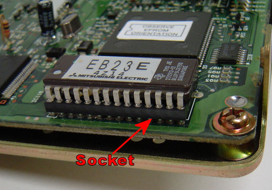

ROM #9507 und #9508 auf dem Foto sind eindeutig fest verlötet.
Siehe auch: https://www.ecmtuning.com/wiki/socketid
ich hab version #17 und meiner bescheidenen Meinung nach, sieht es nicht verlötet aus.
Sorry to say, aber die in Deinem Bild ersichtlichen ROMs sind verlötet - die müßten also erst aus- und anschließend an deren Stellen jeweils ein 40-poliger IC-Sockel (bitte was vernünftiges mit gedrehten Kontakten verwenden!) eingelötet werden, hier ein Beispiel:
mist... danke euch! das bild von motone zeigt es ja sehr eindeutig. ich hätte da eher offensichtlichere lötstellen erwartet. aber wie gesagt, ich hab davon absolut keine ahnung. deswegen werd ich da selbstverständlich nicht löten. aber auch nicht löten lassen. das geld spar ich dann lieber. hätte ich mich vielleicht lieber mal vorher informiert :D also falls jemand noch eproms benötigt liegen die hier noch rum...
